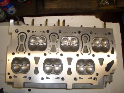

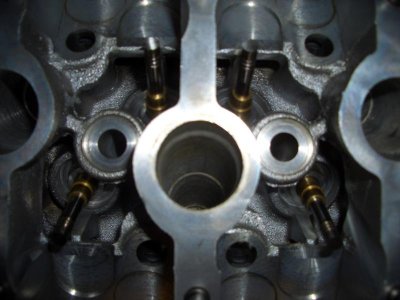

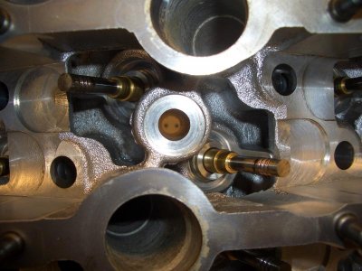

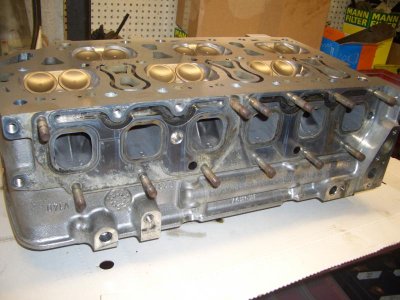

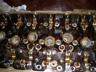

Hurra, heute ist endlich der Zylinderkopf zurück gekommen :D
Gemacht wurde: Zylinderkopf geplant, Ventilsitze korrigiert, Ventile Glasperlen-gestrahlt und natürlich alles mal ordentlich gewaschen 8)
Die verbleibenden kleinen Schlammreste werden dann noch manuell entfernt .... Ich denke alles in allem steht er doch ganz gut da :great:

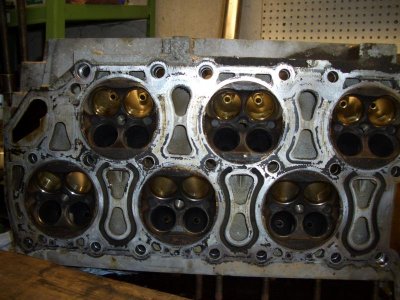

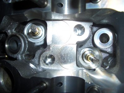

und weiter ... anbei auch nochmal ein Bild des vorherigen Zustands :D*lol*

Da hat sich das Putzen aber gelohnt :great:
  • Mein geplanter Steuerkettenwechsel Beitrag #65
Ein Unterschied wie Tag und Nacht:great: Die letzten Schlammreste bekommst du auch noch ab;), ansonsten sieht der Kopf sehr gut aus! Top:great: Ventilsitze wurden korrigiert weil die Ventile nicht mehr richtig geschlossen haben?(bzw nicht mehr richtig abgedichtet haben, oder hatte es einen anderen Grund?) Denke die Ventile wurden nur neu eingeschliffen, oder???
  • Mein geplanter Steuerkettenwechsel Beitrag #66
  • Mein geplanter Steuerkettenwechsel Beitrag #67
Ja gute Frage - kann auch sein, dass es gemacht wurde... aber was genau gemacht wurde muss ich nochmal nachfragen - wenn nicht, poliere ich selbst ein bisschen :D:D:D

Uiiiiiiii sieht gut aus ....
Sag mal wieviel Kohle wirst Du denn am Ende investiert haben bis alles fertig ist ,??? Ist ja nicht gerade wenig ...

Ja, sowas habe ich auch schon gehört... Also wenn überhaupt, dann nur die Auslasskanäle, aber ganz glatte Kanäle sind gar nicht gewünscht. Besser ist eine rauhe Oberfläche an der sich das Gemisch besser verwirbelt. Überstehende Kanten sollten aber natürlich entfernt werden.... das ist zumindest mein Kenntnisstand *noahnung* ???
Wieviel Zaster ich da dann reinstecke, sehe ich wenn alles läuft. Habs aber noch net zusammengerechnet, will ich glaub auch net :D*lol*
