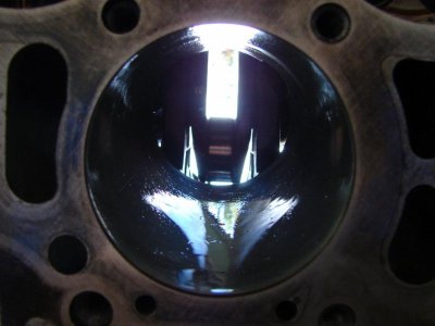

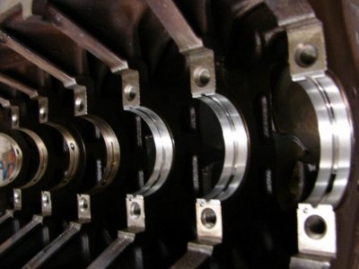

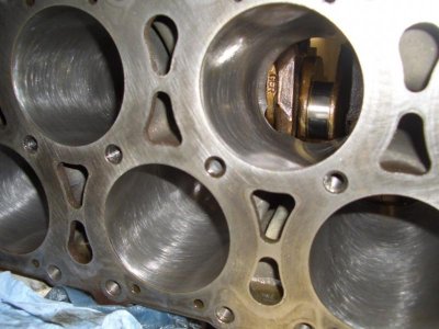

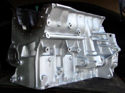

Heute wurde der gereinigte Kurbeltrieb wieder in den Block eingesetzt. Die neuen Hauptlager wurden natürlich ebenfalls vorher eingesetzt. Läuft nun fühlbar geschmeidiger als vorher! Am Zylinderkopf wurden die Ventile samt Federn eingebaut.
Anbei einige Bilder:

machst auch kolbenringe neu?
ansonsten sieht das schon echt:great: aus!

Nee, die hab ich aber checken lassen, es hieß die wären noch vollkommen ok. Von daher wurden die auch nur gereinigt und die Führungen und so überprüft. :great:
wurde VOR dem zerrlegen des motors ne druckverlustprüfung
gemacht??? fals nein würde ICH auf JEDEN fall die kolbenringe mit erneuern!
kosten doch nicht die welt...

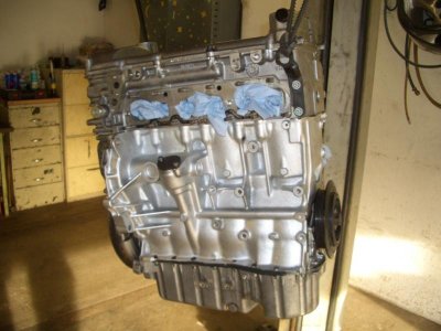

Hier einige Bilder der restlichen Montage des Motorblocks…

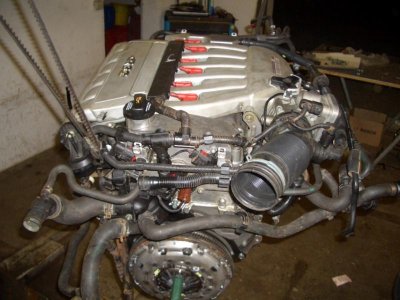

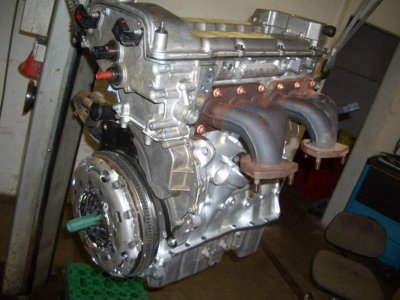

Und hier vom Anbau der ganzen restlichen Teile aussenrum: Alle Schläuche, die Ansaugbrücke sowie die Anbauteile (Wasserpumpe, Ölfilter, Lichtmaschine, Klimakompressor, etc.) :great:

Schöne Fotos :great::great::great:
Ich hoffe, ihr habt keine Teile übrig behalten

So,
heute haben wir alles zusammen gebaut. Leider startet das Auto nicht. Mit VAG-COM konnten wir das Steuergerät nicht ansprechen. Kann es sein, dass da die Wegfahrsperre oder so irgendwie blockiert und das STG dann nicht mit Strom versorgt??

Das hat nix mit der WFS zu tun, dann steht nur im Fehlerspeicher MSG gesperrt.
Sicherungen prüfen....

Ok, danke - Sicherungen haben wir gecheckt, aber nur die, die drin waren - glaube aber, dass da 3-4 gefehlt haben 8) Ich werde mir mal den Stromlaufplan besorgen und den Sicherungsplan und nochmal schauen.
Nur so zur Info - das Steuergerät wird doch mi 30V angesteuert, oder??
