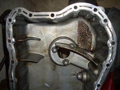

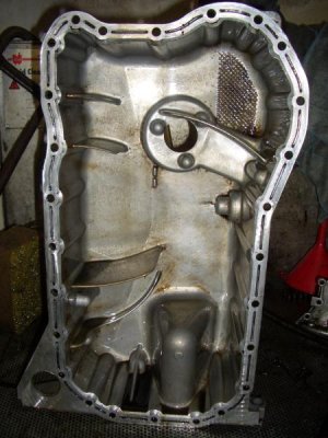

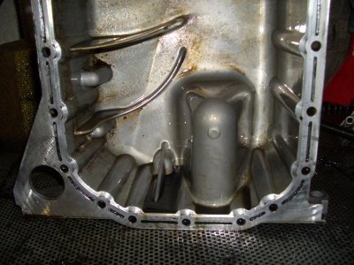

So, hier mal drei Bilder aus der Teilewaschanlage :D

Sorry die frage... was das ist scho die Ölwanne oder ?
Wenn ja... wo ist da das Loch zum Öl ablassen ?
Hehe, sehr geil! *lol*
Ja das ist die Wanne und schau mal genau hin!!!

Ja das große Loch wirds wohl nicht sein.... da is kein gewinde drin... und zu groß isses auch... zudem ist das Loch nicht an der tiefsten stelle...
Könnt mich jetzt ruhig auslachen :D
Bin kein KFZ schrauben *noahnung*

:D ich sehe was,was du NICHT siehst*buck* die ölablassschraube ist noch drin...deshalb kannste auch kein "loch" sehen;)
