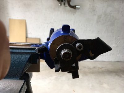

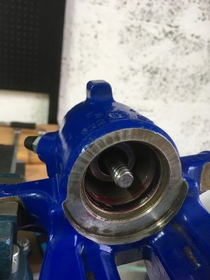

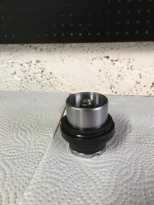

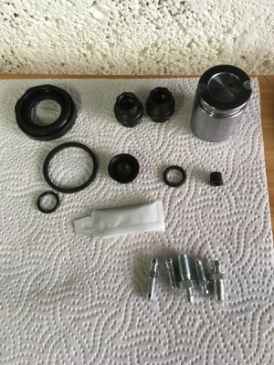

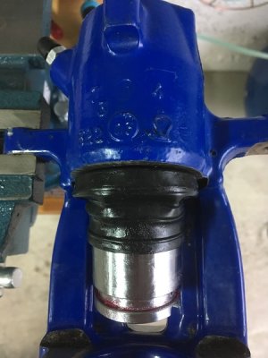

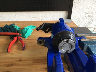

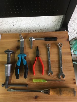

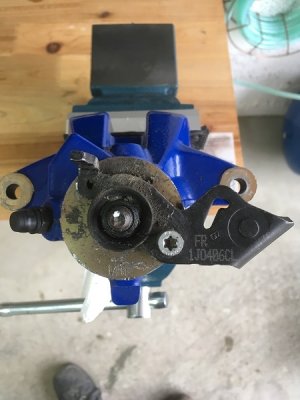

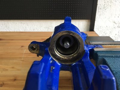

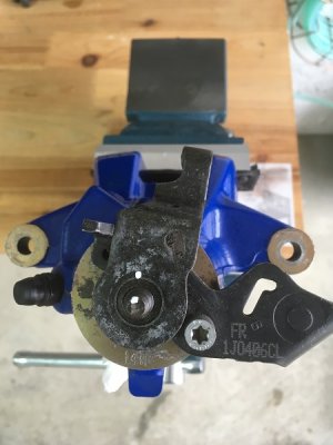

Hier mal die ersten Bilder :
Bild 1 und 2 Bremssattel im ausgebauten zustand.
Bild 3 Hab ich mir den Hebel Markiert um später einen Anhaltspunkt zu haben.
Bild 4 mit abgeschraubten hebel.
Bild 5 mit ausgebautem Bremskolben.

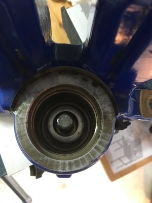

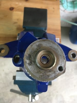

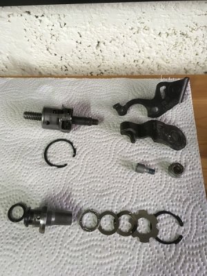

und die nächsten 5
Bild 6 die ausgebauten innereien
Bild 7 der neue Kolben mit zubehör
Bild 8 Bremszangengehäuse komplett leer
Bild 9 Mit neuen Dichtungen Versehen und eingebaut
Bild 10 Neuen O-Ring eingebaut und gefettet

Und die letzten 3 von der Bremszange hinten.
Die Bilder von der Rückseite wo der Handbremszug eingehängt wird kann ich Irgendwie nicht hochladen, aber auch dort wurden neue Dichtungen eingesetzt.
Bild 11 Neuer Bremskolben mit Manschette
Bild 12 Manschette sitzt schon in der Nut
Bild 13 Verwendetes Werkzeug
Achja, die Sättel wurden mit Absicht nicht neu Lackiert
