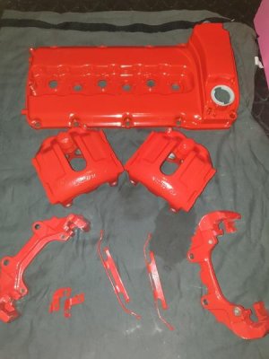

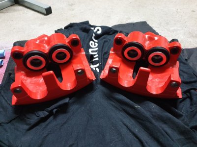

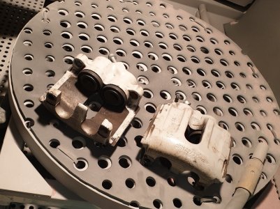

Moin,
vorne habe ich letzten Monat erst gemacht und mich da für ein Überholsatz von einem 7er BMW glaub E38 750i entschieden. Da deutlich besser verfügbar und billiger. So um die 40€ für beide Sättel inkl. Kolben
Sättel zerlegt, gestrahlt, gereinigt, gepulvert und dann mit dem Set zusammengebaut.

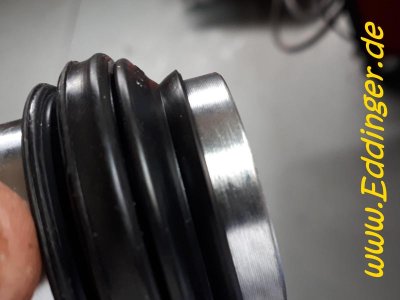

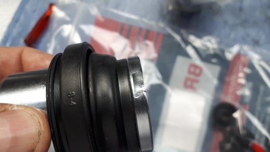

nächste Frage zu den eBAY-Teilen:
leider hab ich die alten Manschetten nicht mehr und kann nachschauen, aber ist das so gewollt, dass die Manschette nicht komplett in die Nut reingeht?
attachment.php
Die Nut am Kolben hat 3mm, der Steg an der Manschette 5mm

Meine haben gepasst. Vielleicht wurden die falschen Manschetten geliefert. Andernfalls wäre es ja möglich diese um 2 mm zu kürzen, dann wäre es ja auch in Ordnung.

ich hab den Tp mal angeschrieben, mal schauen was als Antwort kommt. Werde aber an den Manschetten wohl nichts schneiden, eher die Nut im Kolben auffräsen lassen... schau mer mal
weißt Du noch welchen Nummer afu der Tüte stand? Er fragte in seiner Antwort danach... bei steht 204219 drauf
