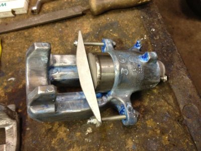

Ich habe mir für das Abdecken der Kolben einfach Deckel aus V2A geschweißt und mit einer Spannvorrichtung befestigt. Anschließend wurde alles gepulvert:great:

Sehr cool....
Weisst du den durchmesser noch von dem rohr was du gebaut hast?
Also die Mannschetten halten die 200 Grad bei 20 min. im Ofen aus.....:great:
Ich kann nachher mal nachmessen.
Und auf der Seite von der Handbremskonstruktion habe ich ebenfalls einen Deckel verschraubt, dieser hat jedoch in der Mitte eine Bohrung und wird somit über die Mutter von der Handbremsaufnahme gesichert
Sonst miss einfach den Mannschettendurchmesser und dann schaust du welches DIN oder Zoll Rohr drüber passt, ohne einen Kontakt herzustellen, da somit die Mannschette nicht nochmehr der Wärme ausgesetzt wird.
