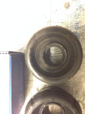

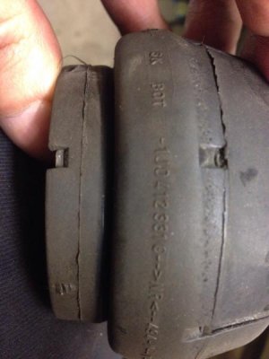

Noch mal ne andere Sache, hoffe da kannste mir ich helfen: domlager! Das was ich jetzt original ausgebaut habe hat das Loch gar nicht in der Mitte wie das AT Teil von Sachs! Ist das zum Sturz einstellen oder sind die einfach nur breit?! nu weiß ich gar nicht, in welcher Position ich das ausgebaut habe..... Kann man ja nicht ahnen ;-)
  • Mal wieder Thema Bremssättel Beitrag #38
Sturz kann man vorne über Uniball domlager einstellen!
Wie willst du im eingebauten Zustand das domlager in deinem fall verdrehen?
Ich glaube da wurde das falsche verbaut, da Serie zentriert ist(Bohrung in der Mitte).
Lad doch mal ein Foto hoch.
  • Mal wieder Thema Bremssättel Beitrag #39
ja, hat mich schon gewundert... Oder ist das über die 11 Jahre so gewandert? Kann doch nicht sein?! also ist mittig richtig, gut, kann ich das Sachs behalten/verbauen
