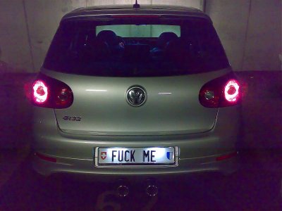

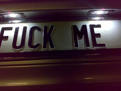

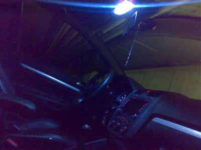

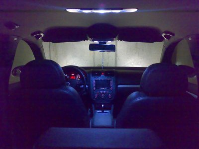

Kennzeichenbeleuchtung+ Led Innenbeleuchtung
So die Led`s sind heute gekommen und hab sie auch direkt verbaut.
Das ergenbniss denk ich kann sich sehen Lassen. Leider ist die Qualität der Pics etwas schwach, da diese mit dem Handy gemacht wurden.
Weiss jetzt nicht ob die wirklich soo hell sind wie die andern. Sieht jedenfals top aus!
(Nummernschild wurde inprovisiert... "da das auto eingestellt ist (kein Führerausweis) "..8)

Hoi,
also meiner meinung ist das Innenlicht doch etwas dunkel wie vermutet oder kommt das auf den bildern nur so rüber ?
Wie hast du es jetzt mit der Kennzeichenbeleuchtung gelöst ? hast du wiederstände verbaut oder hast du sie erstmal nur so eingebaut ohne alles ? (Würden sich dann nach ca. 5 min oder so ausschalten).

Ne hab die wiederstände von Benzinfabrik eingebaut. Sind zwar für die standlichter gedacht aber gehen auch bei der kennzeichenbeleuchtung.
Habe einfach drangelötet und fertig war das ergebnis...
