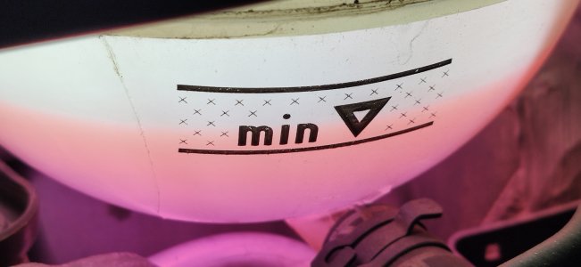

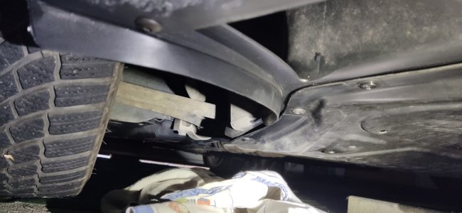

So, der Wagen Stand von MI Abend bis SA Nachmittag, nix auffälliges erstmal, eine kurze Fahrt, aktuell sieht es so aus, da es regnete kann ich unten drunter nix "prüfen", habs nochmal trocken gemacht... abgenommen hats, wenn auch nur minimal... ich werde es weiter beobachten... leider traue ich dem Dicken und dem AH noch nicht...

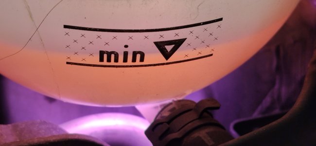

So, kurze Vollzugmeldung:
Nachdem noch 2x der Kühlmittelstand etwas "abgesackt" ist und ich nachgefüllt habe (also insgesamt 3x einiges) ist es nun nach einigen Fahrten, und nachdem ich alles trocken gewischt habe auch alles sonstige abgetrocknet ist, alles i.O. wie es scheint, der Stand bleibt nun stabil. Ich hole mir "da ich trocken bin" nochmal Kühlmittelnachschub (G12 evo?) falls was ist. Thx an alle :)
