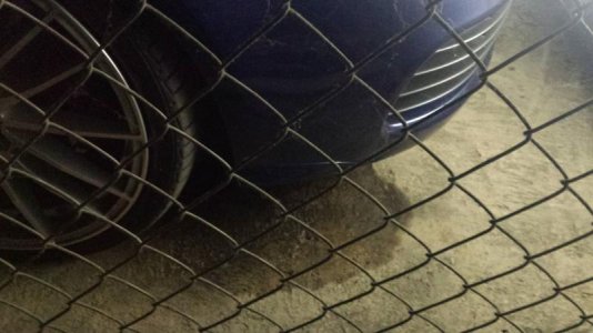

Hallo Leute,
wollte mal fragen ob jemand schon das oben genannte Problem hatte.
Der Wagen verliert minimal Kühlmittel kann aber das Leck oder da wo er herkommt nicht genau identifizieren anbei ein Bild.
Kann es auch vom Überlauf kommen?
Danke im Voraus

Bei mir war damals der Kühler rechts undicht. Ich hatte zwar vorne reingeguckt, aber man könnte bis sehen.
Ich hatte dann mal den unterfahrschutz weggemacht, und von hinten könnte man es dann ganz gut sehen. Kühler getauscht, habe ein orginal Kühler geholt, hat mir ca. 170€ gekostet plus Einbau.
Seit dem alles weg und trocken

Hallo Danke für die Info.
Ich denke werde auch mal erst den Unterbodenschutz entfernen und mal genauer suchen wo es herkommt ich denke auch das wahrscheinlich der Kühler am Ende ist.

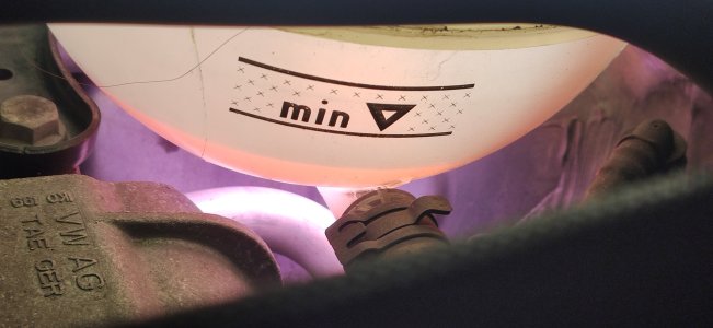

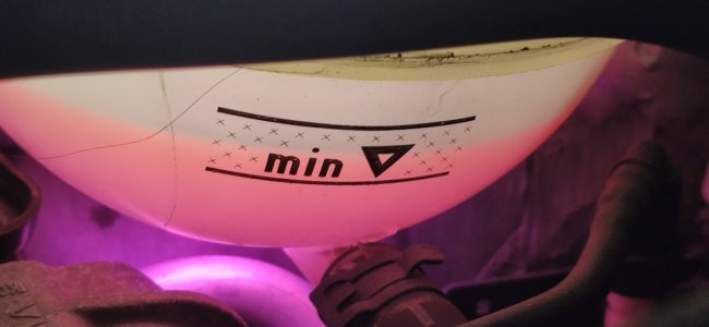

Tippe eher auf Ausgleichsbehälter
Kann auch sein, kann auch einfach nur ein Wasserschlauch sein ^^
Mit der Ferndiagnose werden wir das nicht rausfinden, er muss schon mal selbst unter die Motorhaube schauen :D

Behälter ist es nicht alles trocken oben rum.
Tippe stark auf den Kühler morgen mal mit Endoskop schauen [emoji6]
