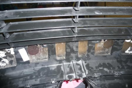

Kühlergrill von hinten

  • Kennzeichen versetzen / Befestigung Beitrag #73
kennzeichen von hinten wäre interessanter ;)
