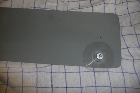

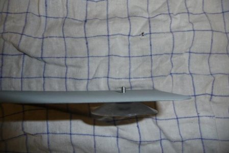

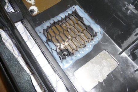

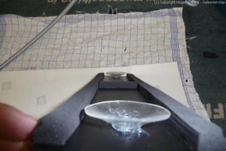

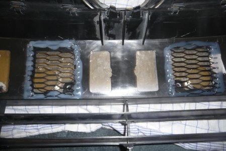

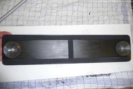

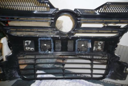

Aktuell mal ein Paar neue Fotos:
Die Magnete sind im Kühlergrill eingeklebt und selbst wenn sie sich lösen (wenn mal kein Kennzeichen dran ist) sind sie in einem Gitter gefangen.
Zusätzlich wollte ich die Gummipropfen benutzen, in dem ich sie durch die Borhung führe und anschweiße und anschl. die Oberfläche glatt ziehe. Mache ich aber nicht, da ich den Verdacht habe, die Teile schmelzen mir dann weg.
Jetzt werde ich sie festschrauben mit einer ganz flachen Mutter. Dazu Schraubensicherungslack. Mal sehen wir die abstehen, dass Kennzeichen muss ja da drauf. Die Rückseite des Blechs wird mit Hamerit Schwarzmatt eingestrichen, da das Zinkspray nicht sehr haftbar ist und schon leichte Berühungen zu Kratzer führen, die dann später rosten.

  • Kennzeichen versetzen / Befestigung Beitrag #55
Raoul_Duke
Raoul_Duke
24.06.2009
4.443
70
schweiß doch ne Mutter ans Blech, oder besser noch bohr ein Loch rein durch das die muttertheroretisch durchfallen würde, und schweiß sie dann an.
Niedriger bauend bekommst du's nicht fest.
Meine Magnete sind heute auch gekommen.
Leck mich am Arsch...
was ziehen die Dinger. Und ich dachte ich mach zwei Magnete hinter den Grill und zwei ans Nummernschild. Damit könnte man den .:R dann wirklich wegziehen, das wär viel zu heftig.
Wirklich, man kann sich nicht vorstellen wie heftig stark so kleine Magnete sein können.

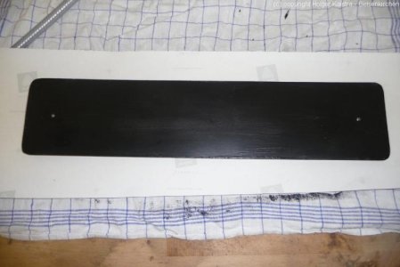

  • Kennzeichen versetzen / Befestigung Beitrag #56
holgi33
holgi33
06.04.2009
1.155
Paß gut auf mit den Dingern! Wenn die aus kurzer Entfernung sich von alleine zusammen ziehen dann kann der Magnet splittern.

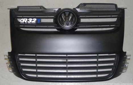

Mein Träger ist fertig! Nur das Kennzeichen muß drauf geklebt werden.
Und jetzt dürft Ihr auch mal den Kühlergrill von vorne sehen ;)

Hey Holgi
dein Grill sieht klasse aus. Der R32 Schriftzug ist ja nun auch aktualisiert worden*lol*:great:.
