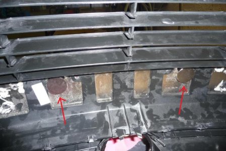

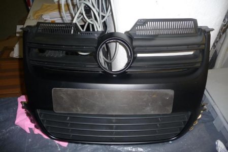

Heute habe ich die Magneten bekommen.
Man sind da ein Paar Teile. So klein und so stark.
Das Blech als Träger für das Kennzeichen ist 0,75 mm stark und wird gerade mit Zink-Spray bearbeitet. Die Magenten werde ich von hinten einkleben und die Gesamte Fläche mit einem Alu-Gitter (was sind die Leute so in den Kühlergrill kleben) überkleben. Sollten sich die Magenten lösen, so können sie nicht runter fallen falls das Kennzeichen mal ab ist.
Der Abstand zum LLK ist groß genug. Der LLK besteht sowieso zum größten Teil aus Kupfer.

Sieht doch richtig gut aus! Und wirklich ne schön saubere Lösung. Womit klebst du die Magneten ein? Ich denke wenn du Sikaflex oder richtigen Scheibenkleber benutzen würdest, bräuchtest du kein Gitter zum schutz dahinter kleben.
  • Kennzeichen versetzen / Befestigung Beitrag #35
Ich habe in der Firma eine Versuchsstrecke angelegt. Bisher scheint das Tesa Montageband extra stark die beste Lösung zu sein. Die Oberfläche der Mageneten ist sehr glatt. Das Gitter ist eine Vorsichtsmaßnahme. Sieht eh keiner!

Das Tesa Montageband nehme ich nur um die Magnete hinten ein zu kleben.

Ja, Du kannst das Kennzeichen auf dem Grill ganz leicht schieben. Aber es ist trotzdem feste! Auf dem Blechträger klebe ich noch eine dünne Folie, damit keine Kratzer auf dem Folie des Kühlergrills entstehen.
