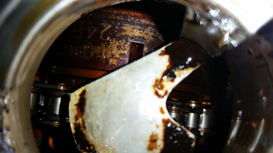

Wieso ist denn das Longlife seit EZ ein so großes Problem? War ja so vorgeschrieben und werden daher die meisten so haben.
Meiner hat das auch und hat 248 runter und hat keine nennenswerten Kettengeräusche.
Das ist eine lange Geschichte ... Kurzzusammenfassung: Bei bestimmten Fahrprofilen (z.B. wenig Km und viel Kurzstrecke) versagt das Öl und es bilden sich Ablagerungen, die zu Folgeschäden führen.
Kaufberatung 4er R32 Beitrag #29
bzw. zu lange Intervalle. Der Rotz klebt wie Honig an allen Motorbauteilen.
Wobei LL Öle von Mobil als Beispiel wesentlich besser sind vs. den Werksölen die gerne auch von den Werkstätten verwendet werden.

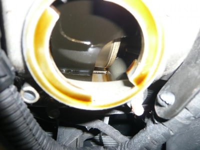

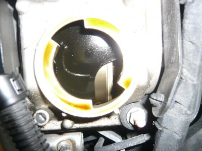

leuchte mal beim Öldeckel rein und mach mal ein Foto....

Stell ich mir schwierig vor. Was kann ich da sehen?

Da kannst du sehen wie "Schlammpig " dein Öl ist. *roll*:X

Ich hab vor 300 km 0w40 mobil 1 rein. Dann seh ich in dem Fall nichts.
