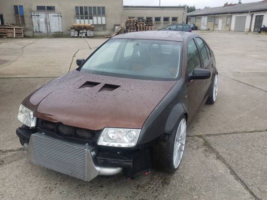

hatte das gleiche problem, musste zweimal abändern bis es passte. und mein kühler war ein sechstel von deinem
Der Kühler passt genauso gut, bei dem geht es bloss um die dicke....aber krieg ich schon hin ;)
So.....Auto fährtund das mit gefühlten 100 PS mehr :O
Der LLK ist ne ganz andere Hausnummer wie der alte ....Schäden gabs gleich noch mit dazu Antriebswelle hinten abgerissen :D

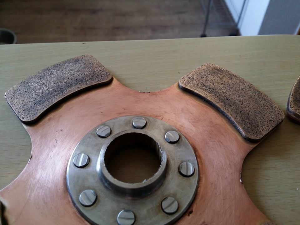

Diagramm hab ich im Auto, steht aber mit Kupplungsschaden in der Halle *lol*

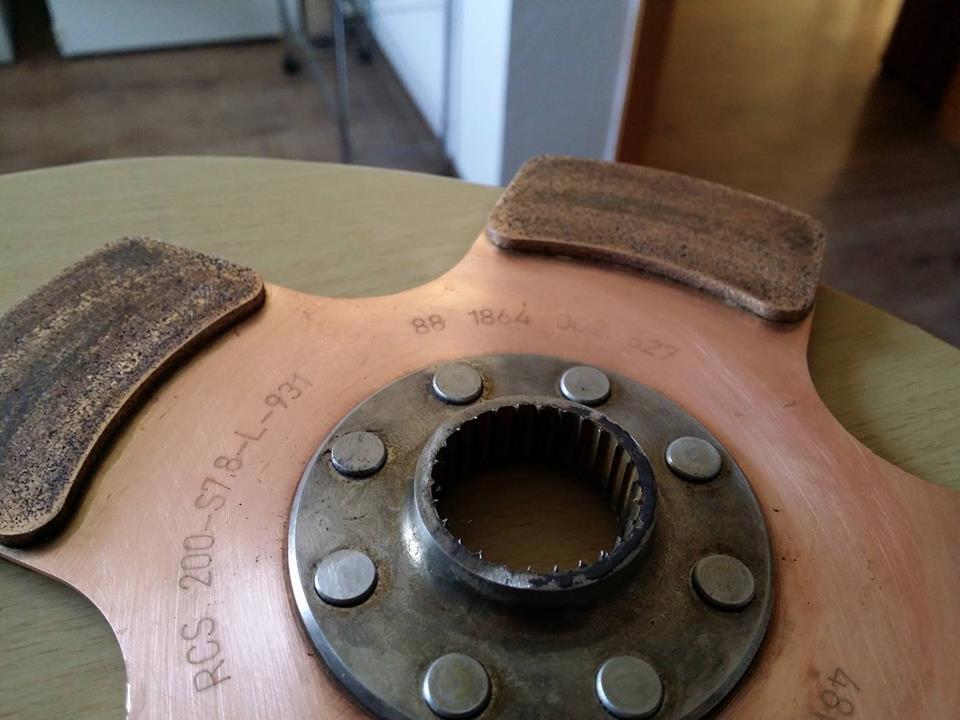

Nachdem die RCS200 und Tilton nicht gehalten haben (Verzahnung in der Scheibe) wird jetzt von HST eine selbst gebaute Verzahnung verbaut die aus besserem und härterm Material gebaut wird.
Hier noch was für Augen und Ohren, nach dem Ding hats die Kupplung erlebt *roll*

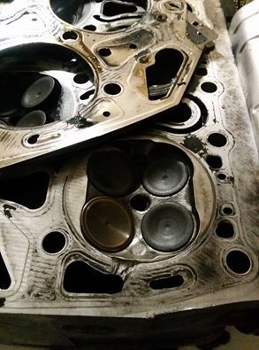

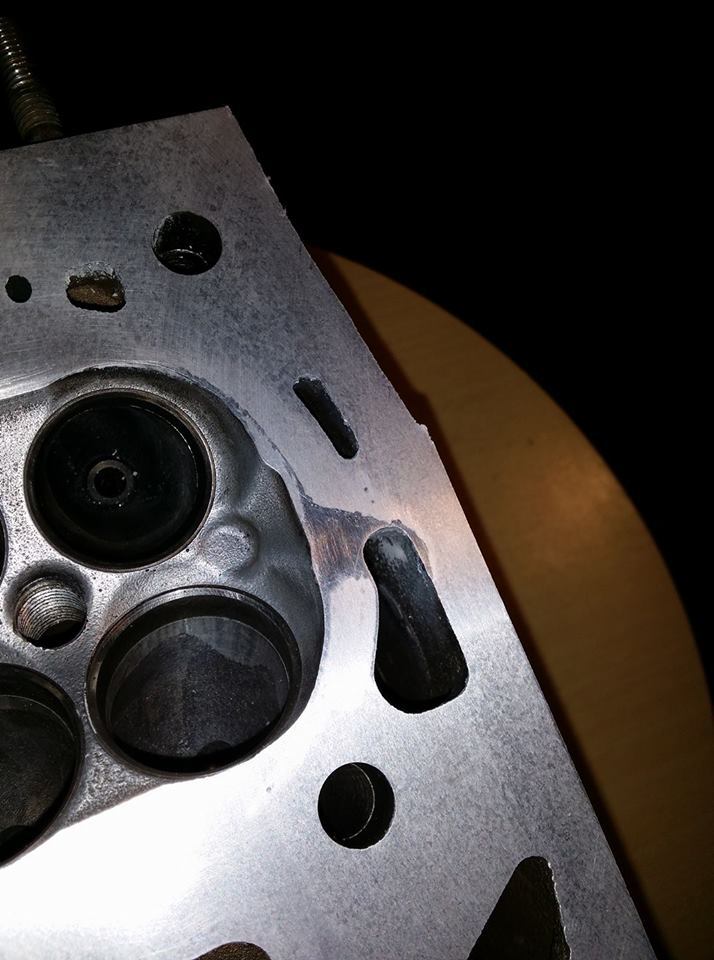

Sonntag durfte ich den Motor wieder auseinander nehmen bzw nur den Kopf ;)
Kopfdichtung durch geschossen zum Wasserkanal hin ... viel Kühlwasser durch den Auspuff abgelassen also :o
Ursache:
Die Kopfdichtungen halten sowas nicht auf Dauer aus und gerade die Stelle ist eine Schwachstelle vom VR Kopf (egal ob 12 oder 24V).
Der Kopf schwingt immer und gerade bei hohen Ladedrücken passiert das ganz schnell, es ist also kein Klingelschaden ;)

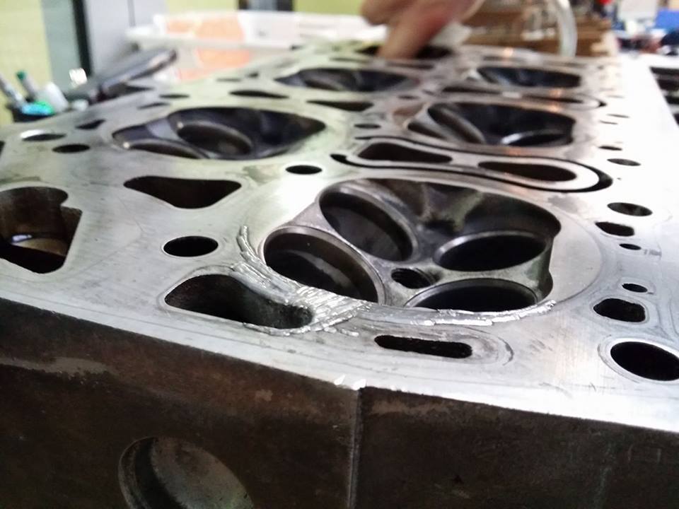

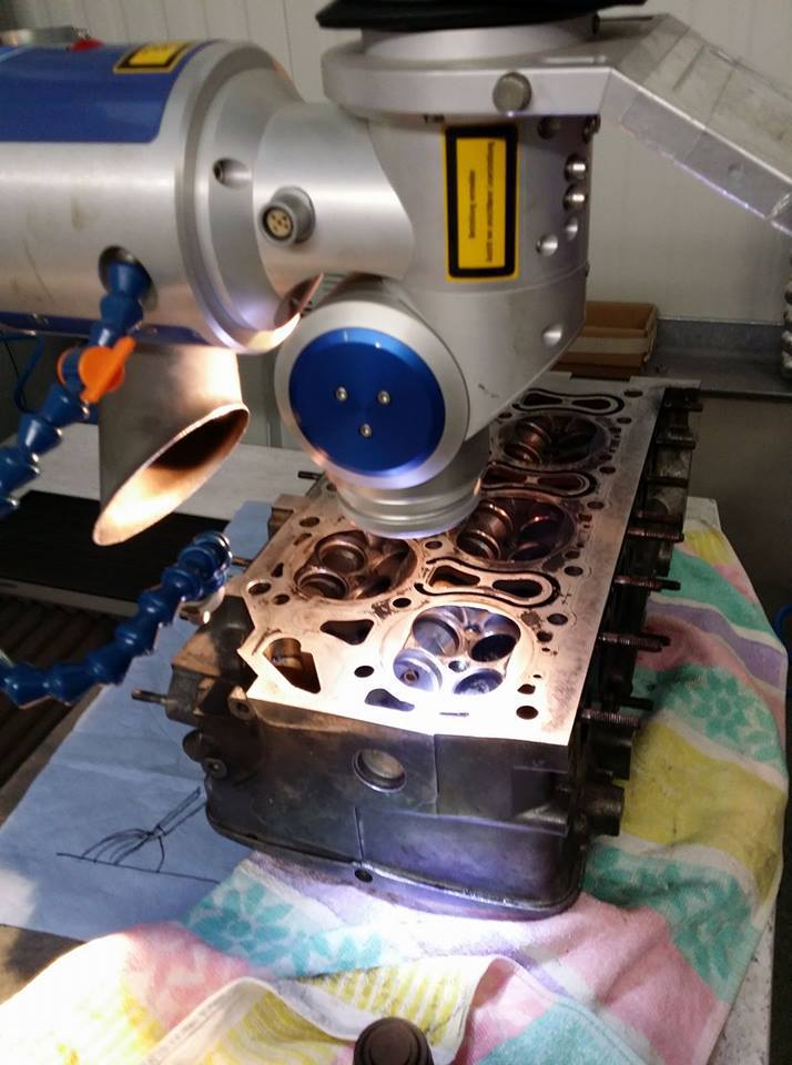

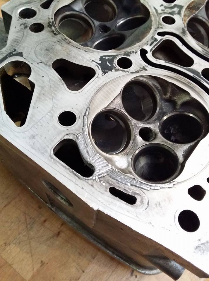

Dank der Firma Laserknechtel hat er mir das per Laser wieder gerichtet (Sau geiles verfahren)....lso heute früh los gefahren nach Moritzburg und hat mir das natürlich gleich gemacht.
Er hat schon sehr viele Köpfe mit gleichem Schaden geschweißt und weiß was zu tun gewesen ist war das in 30 min erledigt.

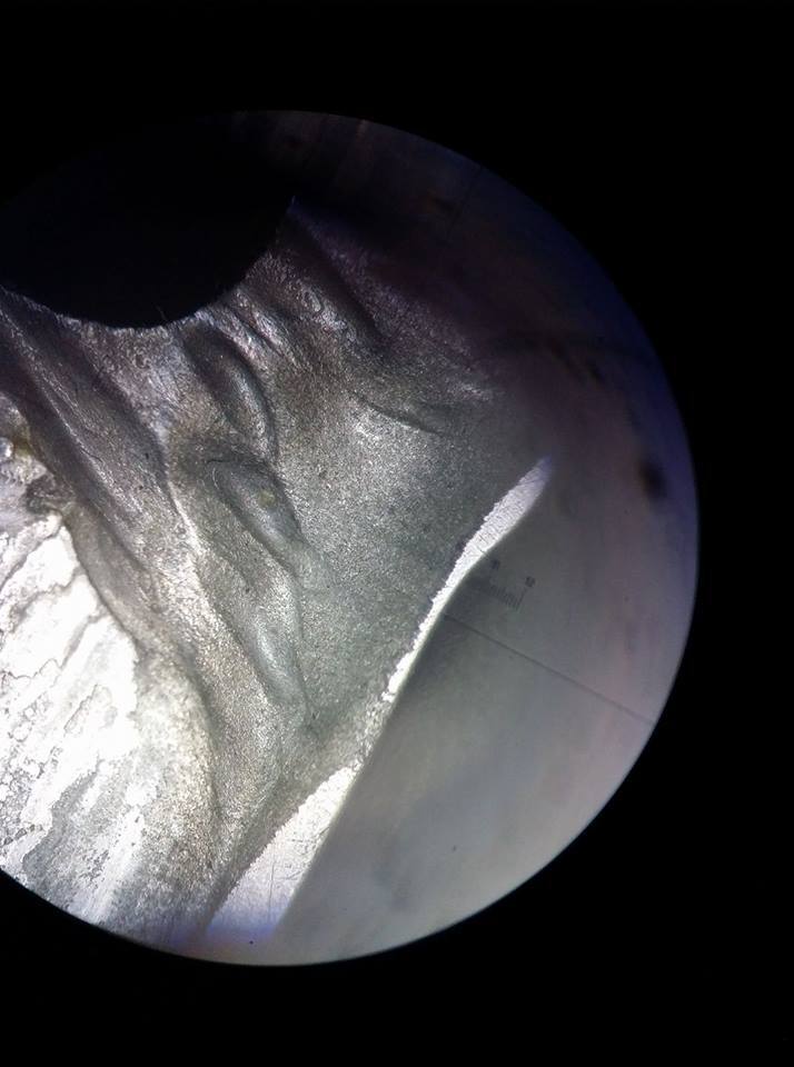

Mit einer Kamera die glaub ich von Aliens gewesen ist so geil war die hat er bis ganz tief "in die Wunde" geschaut, ob im Material noch weitere Risse drin sind...was nicht der Fall gewesen ist :) (Foto hab ich durch das Mikroskop gemacht).
Anschließend wurde die Stelle am Wasserkanal gleich mit besserem Material verschweißt so das es nicht wieder passiert und auch einen Halbkreis um die Brennkammer gezogen ....das Material ballert es nicht weg :)

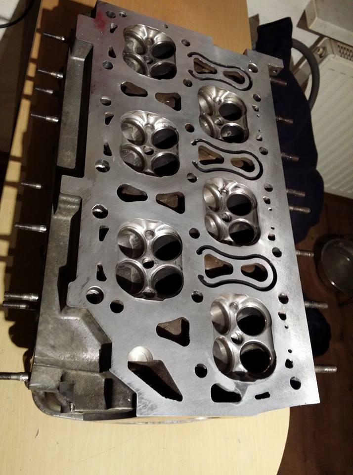

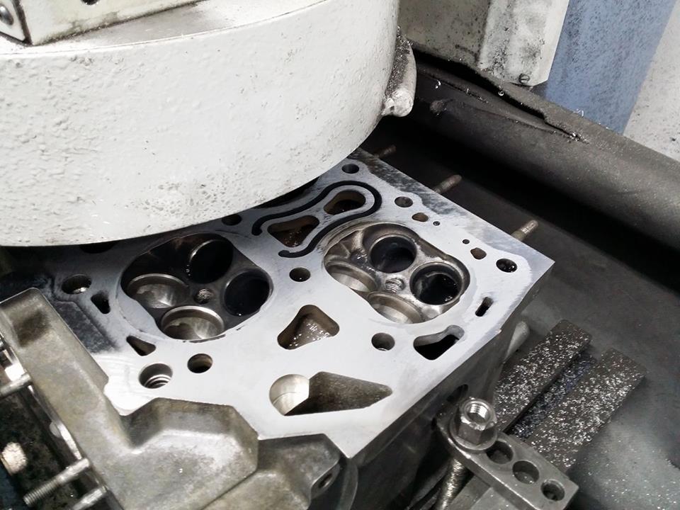

Also ab ins Auto und nach Leipzig gedonnert zu meinem Motorenbauen....schon als ich angekommen bin wusste er wie immer das es alles jetzt sein muss :o:o:o
Also in 4 Stunden und paar Kaffee wurde er geplant, Ventilführungen gecheckt, Sitzringe nach geschnitten (kommen Super Tech Auslassventile rein), Kopf gewaschen und abgedrückt = alles schick :cool:
