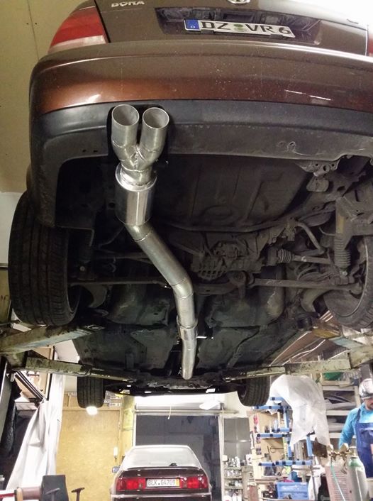

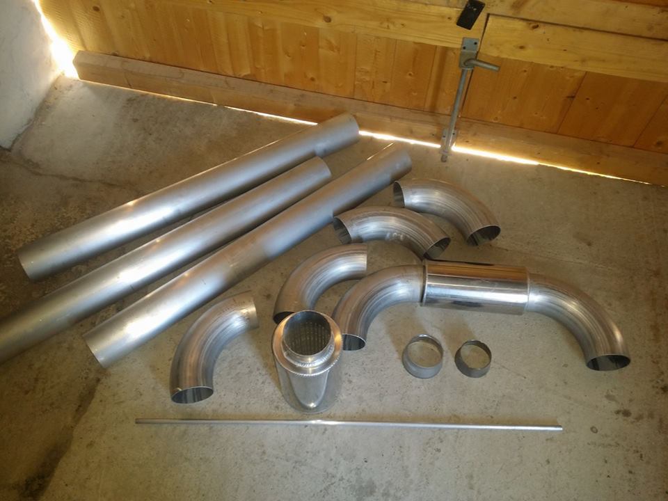

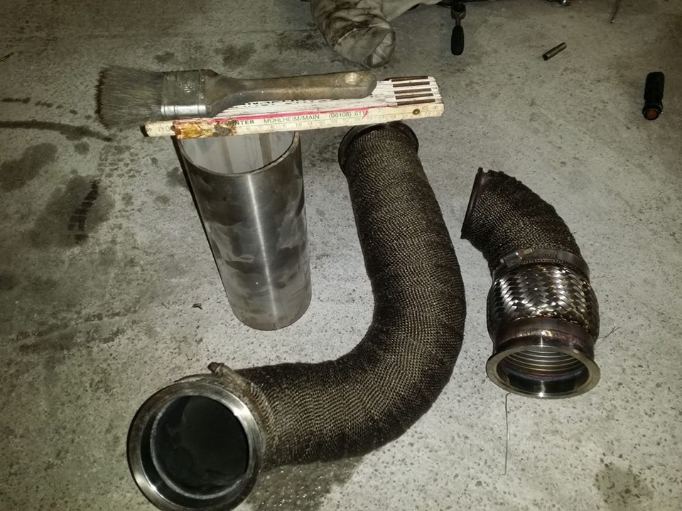

-Flansch umgeschweisst vom Krümmer damit der Lader etwas anders steht und die 100mm Downpipe auch rein passt.
-100mm Dowpipe in 2 Teile gebaut
-102mm Alu Abgasanlage (klingt sehr schön nach R find ich)
-SnoW Performance Stage 3 WAES
10,4 Kg die Anlage :cool:
  • Bora R33 Turbo aus dem schönen Sachsen Beitrag #69
Bin mal gespannt , wie lange die hält .
Hätte bisssle bedenken , wegen Rissbildung . so ein extra Flexstück zwischen Endschalldämpfer und Mittelschalldämpfer wäre was
  • Bora R33 Turbo aus dem schönen Sachsen Beitrag #70
ne das wollte ich nicht, durch die Bewegung könnte das Alu reißen.... das wird echt weich das Alu und hab kein Bock gehabt das es da kaputt geht....1 Flexstück reicht dicke aus an der Downpipe :)
Wie länge es hält werden wir sehen:p
  • Bora R33 Turbo aus dem schönen Sachsen Beitrag #72
das ist so eine kranke Kiste :great:
  • Bora R33 Turbo aus dem schönen Sachsen Beitrag #73
Warum hast du denn Alu genommen und nicht Edelstahl?
Gewichtseinsparung?
  • Bora R33 Turbo aus dem schönen Sachsen Beitrag #74
Das gute und leichte arlowminium:great

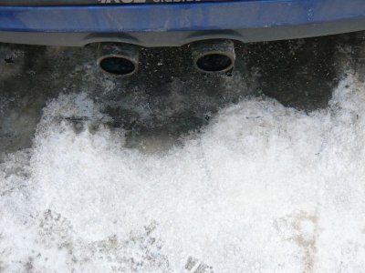

Würde den esd noch etwas ausrichten oder wirkt das nur auf dem Foto so?
  • Bora R33 Turbo aus dem schönen Sachsen Beitrag #75
ja wird noch ausgerichtet, das Alu arbeitet ganz schön und fahre erstmal ne weile damit....das Endstück ist schon 2cm länger hinten raus gekommen *lol*
  • Bora R33 Turbo aus dem schönen Sachsen Beitrag #76

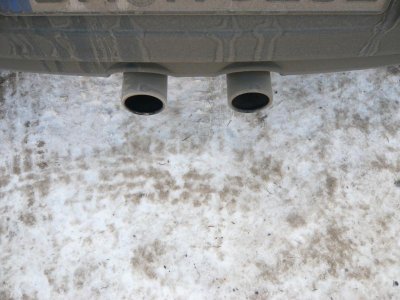

Das kannst du bei der Serienanlage im Ver auch erleben. Wenn die gut heiß ist, steht sie auch deutlich weiter raus als in kaltem Zustand. :great: Auf den Fotos sind allerdings 2 verschiedene Fahrzeuge. Ich bin nicht sicher, ob es wirklich so krass ist. *noahnung*

  • Bora R33 Turbo aus dem schönen Sachsen Beitrag #77
Doch ist es ;-) 1 bis 2 cm
