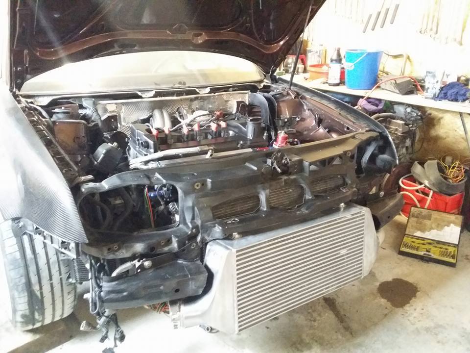

Gibt auch mal wieder was neues von mir^^

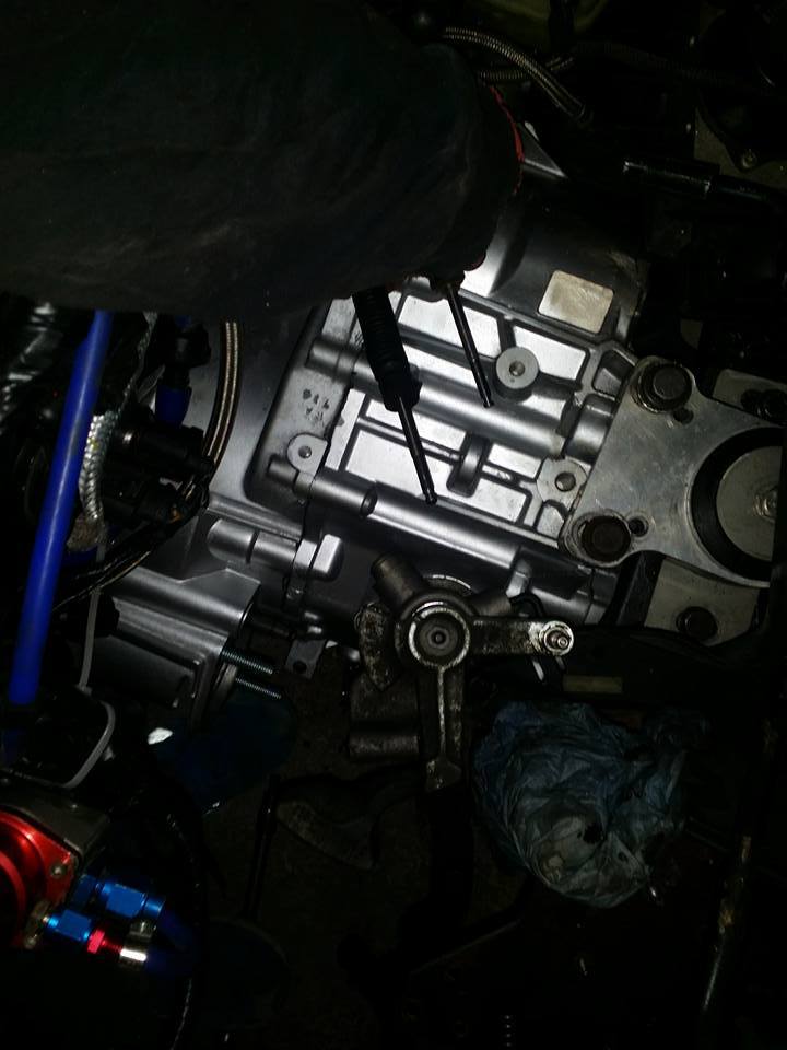

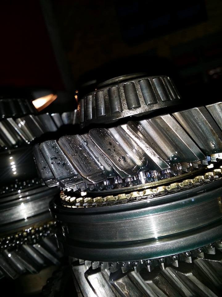

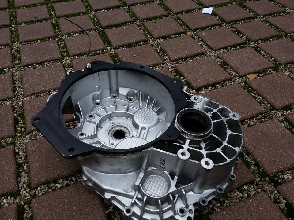

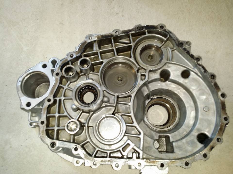

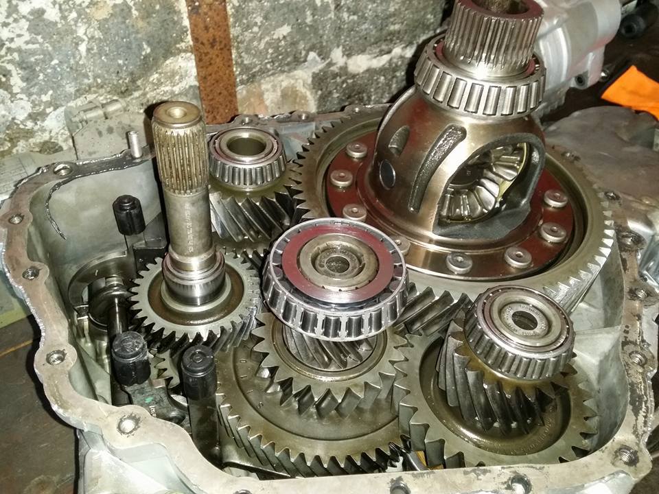

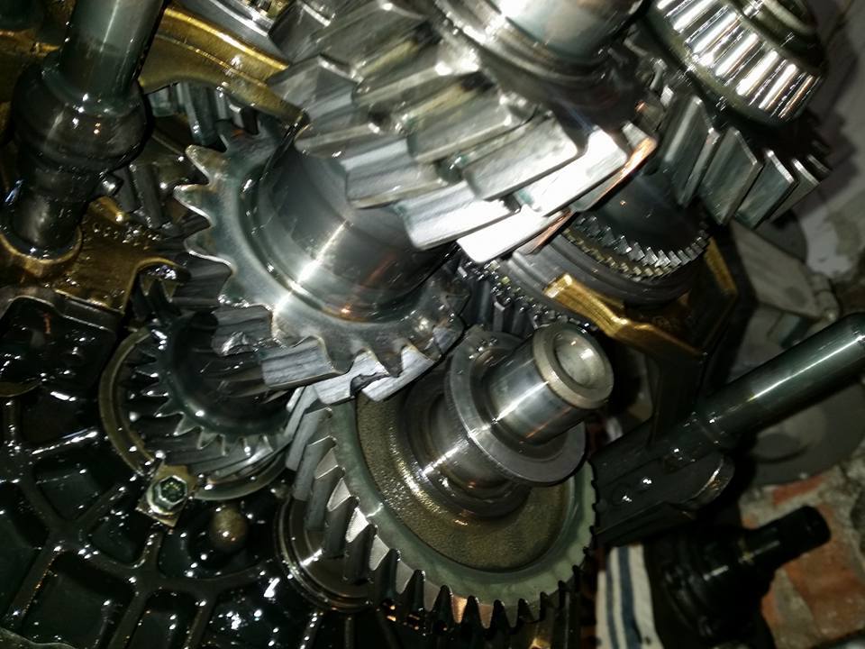

nachdem wieder 2x das Getriebe unsere Welt verlassen hat, baue ich jetzt auf MQ500 um :D
3x 1024nm aufs Getriebe gejagt und dann hats komische Geräusche gemacht:eek:
Getriebegehäuse die Lagersitze gerissen (Schrott) dazu noch Krümmer gerissen und Ladeluftkühler geplatz xD

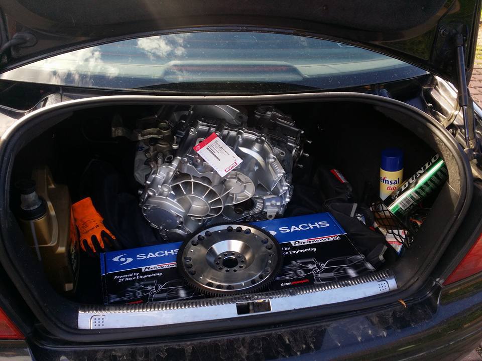

MQ500 LMU komplett neu überholt mit neuer Glocke
Kupplung Sachse RCS200

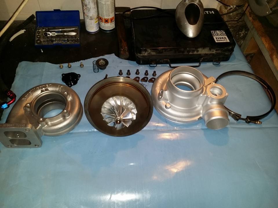

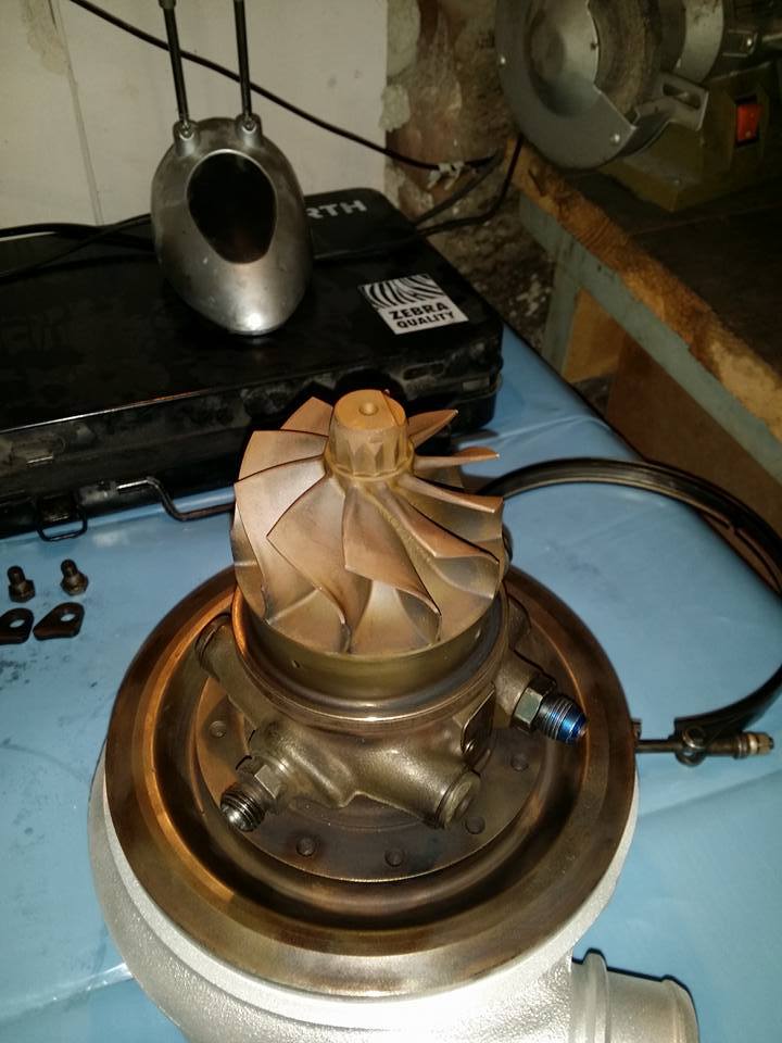

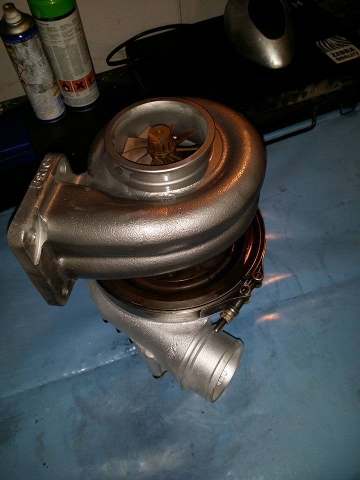

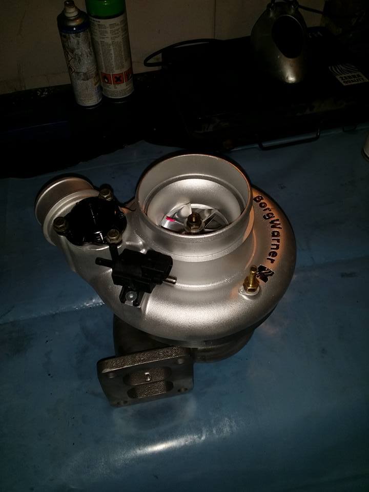

Vor langerweile hab ich mal Lader auseinander gebaut, alles reinigen lassen sowie den Lader nochmal Feinwuchten lassen damit bei 3 Bar auch nix schief geht :D
Schaltseile, Turm ect sind schon lange verbaut (vom Tiguan) sowie Kupplung ect. auch.
Turbolader ist im pefekten Zustand, nach 12tkm jeden Tag aufs Maul, mit LC, no lift shift und nicht selten 1000° AGT.........ist er immernoch Neuwertig :O

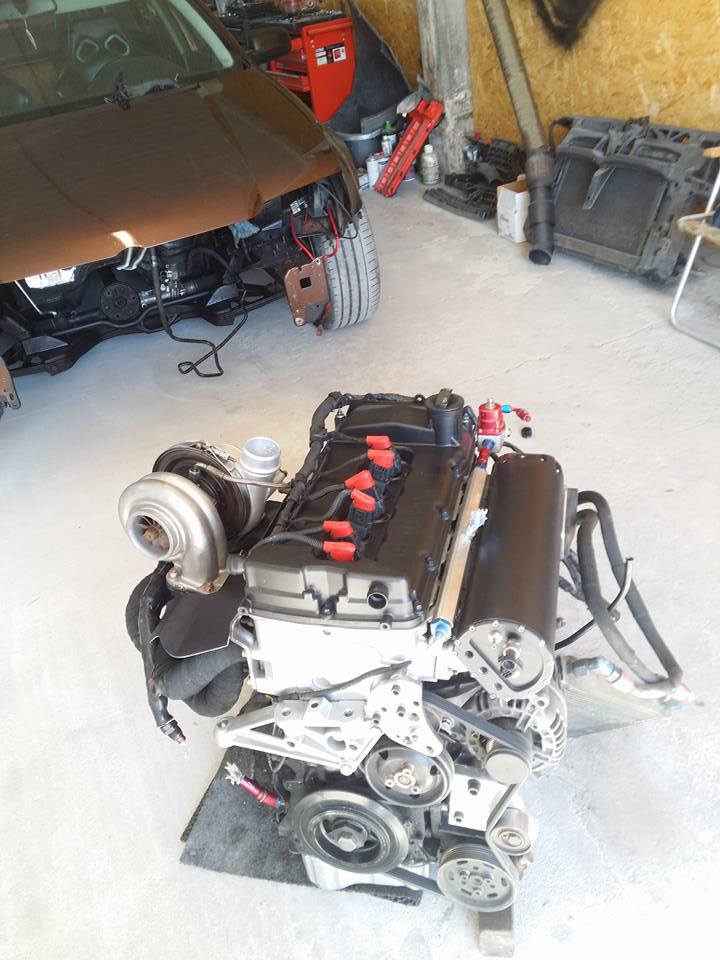

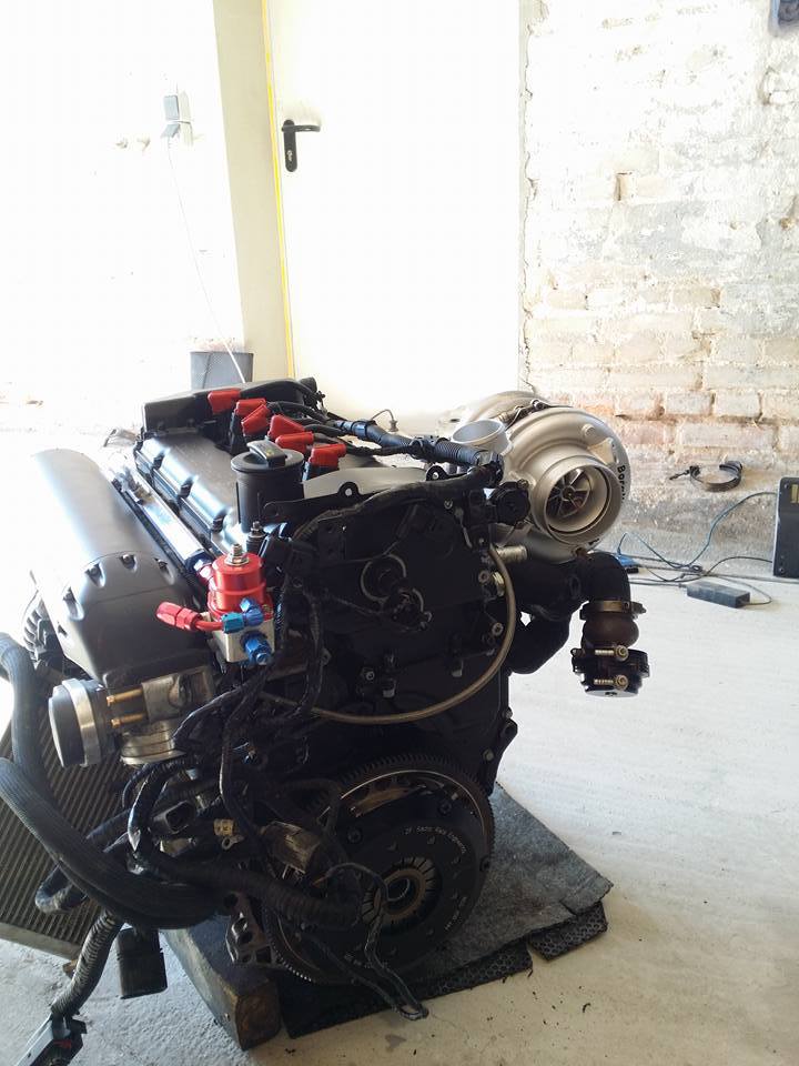

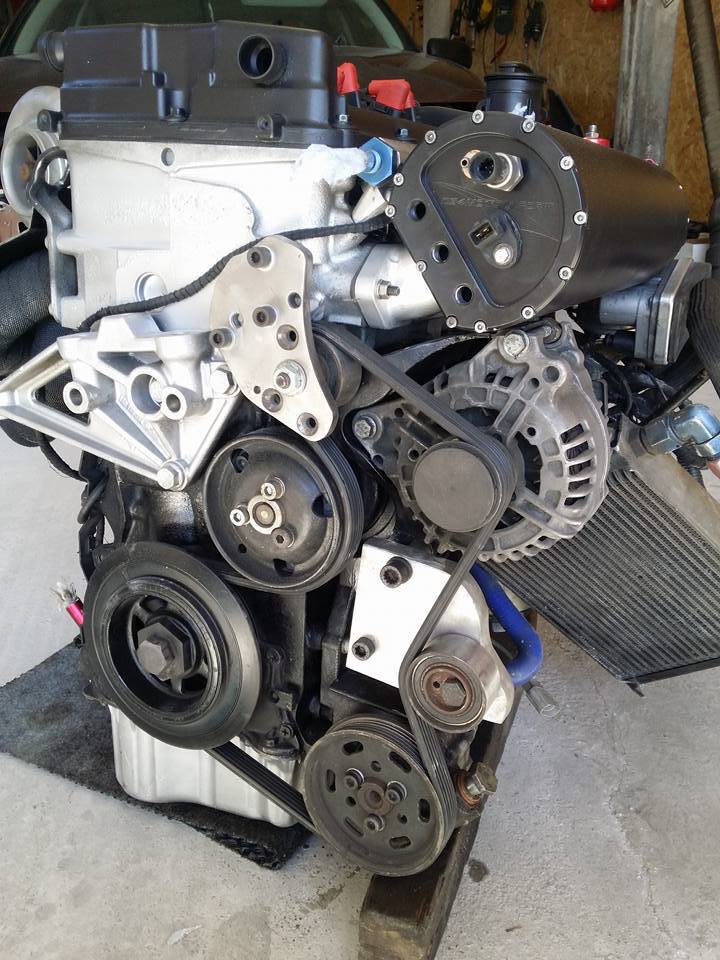

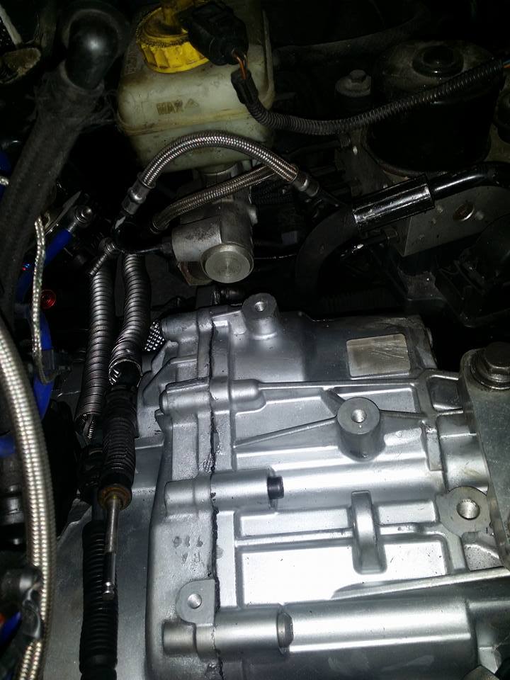

hab mir was gebastelt weil der Riemenspanner weichen musste, schaut ganz gut aus und denk das wird so gehen :)
Flex, Feile, Bohrmaschiene und los ging es :p
Soweit alles fertig.....warte immernoch aufs Getriebe

Warum mußte der Riemenspanner weichen?

Riemenspanner musste weichen weil die Brücke eigentlich für den G5 R32 ist, der hat keinen Spanner.
Vorher hatte ich mir den Originalen umgebastelt, aber war mir nicht schön genug :)
Naja ich würde sowas auch niemandem emfehlen zu bauen, ohne das nötige Wissen dafür würde ich das nicht nochmal machen, und ich hb schon viel Lehrgeld bezahlt....sehr viel ^^

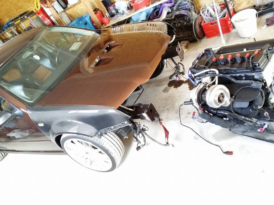

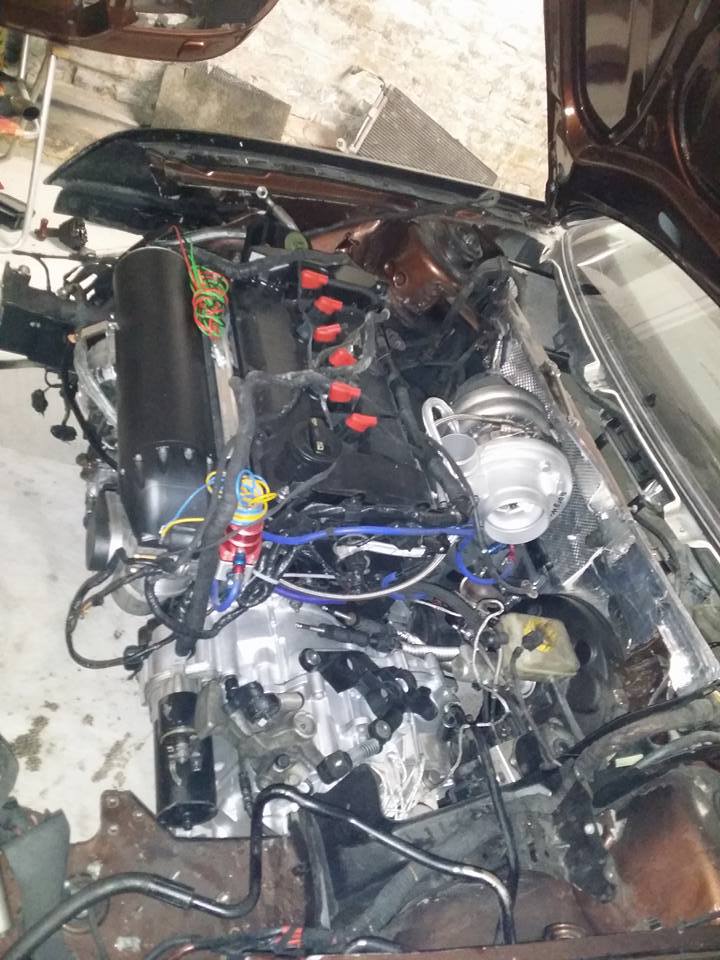

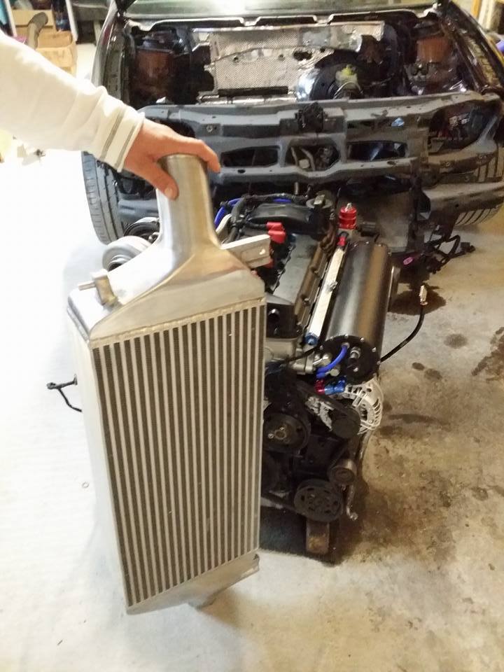

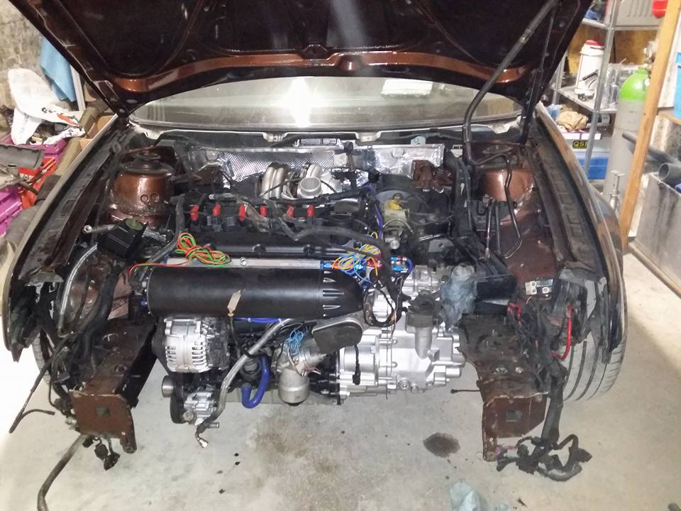

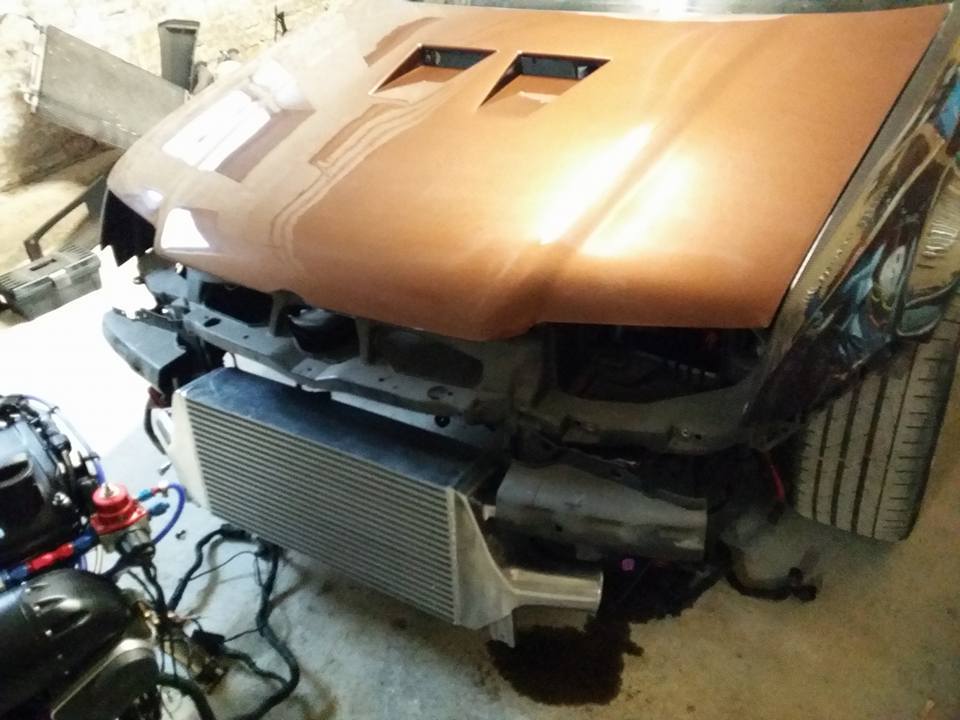

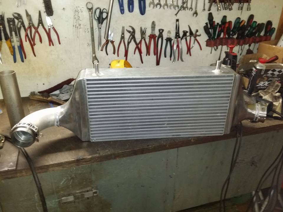

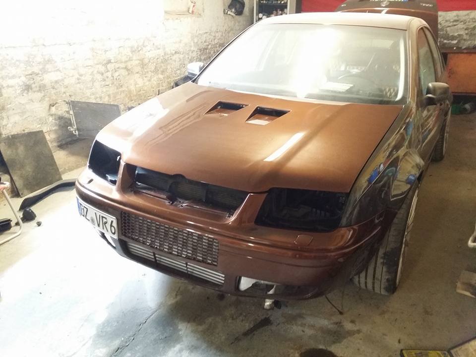

So gibt wieder was neues :p
-MQ500 ist verbaut
-Neue Wellen verbaut
-Motorhaube mit Lufteinlässe versehen (muss, geht nich anders ich brauch kalte Luft im Motorraum)
-Neuer Ladeluftkühler von Burstflow 600x300x121
-Boost Controller von Gizzmo (mal gucken was der taugt)

Hast du den R36 Ventildeckel verbaut ? Passt das?
