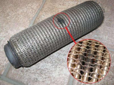

Hi N´Abend,
eines meiner Flexrohre ist defekt
Ist zwar nur ein klitzkleines Loch aber man hört es als Knister-/Zwitschergeräusch beim Gaslupfen im Stand (während der Fahrt hört man da nix von) und als leichtes Brummeln.
Wurde heute in der Werkstatt diagnostiziert. Wir haben uns sofort darüber unterhalten, was jetzt zu tun ist und es kam das, was ich befürchtet habe: es gibt die Flexrohre nur als komplette Abgasanlage inkl. Fallrohren und Kats für 1.300 EUR. Ganz großes Kino:-/, zumal letzte Woche erst die Steuerkette für 1.650 EUR (inkl. Teilkulanz) gemacht wurde.
Um den Ärger gering zu halten macht die Werkstatt jetzt erstmal zwei Dinge:
1. Kulanz anfragen
2. Flexrohr einzeln besorgen und einschweißen
In beiden Fällen übernimmt die Werkstatt kulanterweise die Lohnkosten:great: Ich habe aber schon den bösen Verdacht, dass die Werkstatt nicht ohne Weiteres ein passendes Flexrohr finden wird.
Frage: wo kann man sowas kaufen? Wie lauten die Abmaße?
Danke und Gruß
Markus
