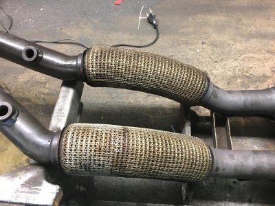

Hallo,
hatte das gleiche Problem. Rausflexen und neue einschweißen ist die Lösung. Bei VW gibt es die Flexrohre nur mit den Kats, > 1000€
Ich habe welche bei powersprint gekauft. Hd Flexrohr, glatt von innen.
Grüße
Christoph

Kannst du Mal die Maße nennen ? Meine Rohre sind auch durch.. zumindest eines der beiden.
Danke ! :)

Eins von meinen flexrohren ist ebenfalls undicht, haben wir heute festgestellt.
Das hosenrohr mit flexrohre usw steht ja in keiner Relation.
Kann hier bitte mal jemand die genauen Maße preisgeben?
Ausserdem hat hier schon jemand Erfahrung mit "schraubbaren" flexrohren gemacht die per auspuffschelle festgemacht werden, oder ist beim .:R dafür zu wenig Platz? ?

Ich habe mir Powersprint Flexrohre HDD Ø 50x250 mm bestellt und eingeschweißt :great:
  • Flexrohr defekt Beitrag #29
Die 250mm beziehen nur auf die Länge von dem reinen flexstück?
Hat schon jemand Erfahrung gemacht mit den schraubbaren flexrohren die per schellebefestigt werden?
  • Flexrohr defekt Beitrag #30
Die mit Schelle gehen meines Erachtens nach nicht, da kurz nach dem Flexrohr der Bogen kommt.
An dem Flexrohr ist noch ein kleiner Bund, wo geschweißt wird. Gesamtlänge war 250mm

Bei 50x250mm bist du dir aber sicher ?
Hatte auch mal was von 55mm gelesen ???
  • Flexrohr defekt Beitrag #32
Mein Rohr war außen 50mm ;)

Also noch wieder andere Maße ???
Hat jemand die Möglichkeit mal wirklich zu messen?

Ich habe meine Rohre letzten Monat gewechselt, ich habe mir die Maße nicht ausgedacht.
Keine Ahnung ob es Unterschiede im Baujahr gibt *noahnung*
  • Flexrohr defekt Beitrag #38
Hab ebenfalls vor 2 Monaten bei der Motor Überholung die Flexrohre gemacht.
Habe ebenfalls die Maße 50x250 Interlock bestellt und einschweißen lassen.
Meine Flexrohre hatten auf beiden Seiten kein Übergangsrohr sondern lediglich nur noch die Aufnahme wo das Geflecht und so befestigt ist.
Was ich ebenso noch mitbekommen haben als ich mich darüber schlau gemacht habe, das es SUPERFLEX Flexrohre gibt, die den Origingalen am nächsten kommen. Diese sind noch beweglicher als die Standard Flexrohre die man finden kann.
