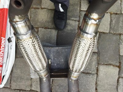

Servus,
auch wenn nicht deine Frage gebe ich trotzdem meinen Senf dazu.
Ich habe gerade letzte Woche meine Flexrohre getauscht. Ich habe die von HJS verbaut (50x250, Teilenummer: 83 00 8487, Klick mich!). Das sind meiner Meinung nach die Flex-Teile, die OEM auch verwendet wurden.
Die Teile kann ich auf jeden Fall auch empfehlen.

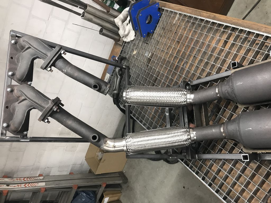

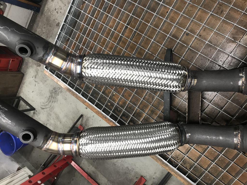

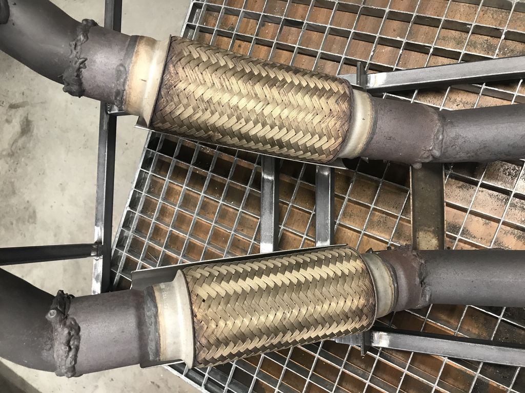

Da die 5er ja nun auch in die Jahre kommen und die Flexrohre nicht von bester Qualität sind gehen diese natürlich gern kaputt.
Zusätzlich ist es so das die meisten Werkstätten keine vernünftige Möglichkeit haben, siehe meine Beispiel.
Ich habe daher eine Vorrichtung gebaut um die Flexrohre passend neu verschweißen zu können.
Wer also das Problem hat könnte sich gern bei mir melden.

Top Arbeit :great:

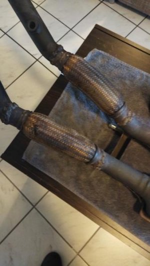

Hi musste bei meinem auch die Flex Rohre neu einschweißen scheiss Arbeit aber es geht:( *noahnung*.Viel Glück die das selbe Problem haben.

Die Metallkats vom 5er sind sehr robust. Bekannter von mir hat mittlerweile ~ 460tkm mit den ersten.
Du wirst eine Undichtigkeit haben, meist sind es die Flexrohre.
In einigen Fällen aber auch die Krümmer bzw. beides.
Flexrohre sind nach meiner Faustformel ab 150tkm durch... die Krümmer sollte man in dem Zuge immer auf Risse kontrollieren.
Flexrohre kann ich tauschen (habe eine Schweißlehre), auch mit Versand des Moduls alles kein Problem :)
Hier weiter oben sieht man eine Reparatur von mir ;)
