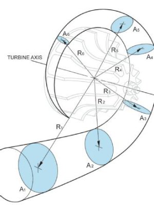

Wer ist Stefan? Hat er das direkt am Gehäuse gemessen? Oder wie kommt er auf den Wert?
Ich hab es vor so zu messen. Siehe Anhang.
Stefan amman ist Ttc, der wiederum der Stützpunkt von hgp ist.
Viel Spaß beim messen, das wird so einfach nichts.
