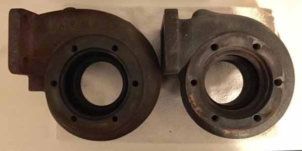

So hier mal der Vergleich. 0.82 links. HGP rechts.

  • Flanschdichtung einbauen - Turboabgasgehäuse Beitrag #45
Da sieht man schön, dass es kleiner ist
  • Flanschdichtung einbauen - Turboabgasgehäuse Beitrag #46
Das täuscht. Die Wandstärken bzw. innere Form gleicht den äußeren Größenunterschied wieder aus. Rein optisch sieht das innere Volumen gleich groß aus. Und falls es einen Unterschied gibt, wird dieser wirklich nur gering sein. Ich werds einfach mal einbauen und testen. Bin aber zuversichtlich.
  • Flanschdichtung einbauen - Turboabgasgehäuse Beitrag #47
Ist das jetzt, Das vom Turbozentrum welches ich dir empfohlen hab.
Hab nämlich keins bis jetzt live gesehen
  • Flanschdichtung einbauen - Turboabgasgehäuse Beitrag #48
Ist von ATP. Habs von Privat. Müsste aber identisch sein.

Ich hätte auch zum 0.82er tendiert
Lieber nen Tick größer als zu klein, dann geht das Ansprechverhalten zwar minimal runter, aber ich denke das kann man gut vernachlässigen.
Bin mal auf das Ergebnis gespannt :)
Die Ford Style Gehäuse sind auf jeden Fall eine gute Alternative

Also das 0,82 Gehäuse ist verbaut.
Der Lader spricht jetzt etwas später an.
Lader spricht ab 2000 U/min das erste Mal an.
Zwischen 2500-4000U/min sag ich mal, hab ich ca.0,5 bar.
Und dann ab 4500 nochmal einen Schub mit dem maximal eingestellten Druck.
Bei mir jetzt 0,9bar.
Musste den Druck nach dem Gehäusewechsel über die Madenschraube runterregeln. War Teilweise bei 4500U/min bei 1,5 bar. War echt krass wie er mit dem Druck abging.
