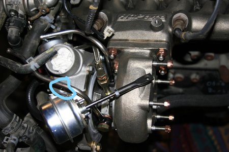

wir reden von dieser Madenschraube

das ist so wie beasty das schreibt.
Die Madenschraube hättest du lassen sollen und den mech. Ladedruck über das WG Gestänge entsprechend anpassen müssen.
  • Flanschdichtung einbauen - Turboabgasgehäuse Beitrag #74
Die Madenschraube ist in dem Kanal wo die Steuerluft vom Verdichter wieder in den Popoff Kanal geht.
Also weiter rein heißt mehr Druck aufs Wastegate = weniger LD
Weiter rein ist aber weniger Druck aufs wastegate .also mehr druck.
  • Flanschdichtung einbauen - Turboabgasgehäuse Beitrag #76
eben nochmal nachgelesen. Schraube raus ist mehr Ladedruck und rein ist weniger.
  • Flanschdichtung einbauen - Turboabgasgehäuse Beitrag #78
Kpk von turboelite und Tom schmeler sagen es ebenso.

Fangen wir bei A an
Funktion der Wastegate Dose
Sie macht einen Bypass auf , um den Abgassstrom an der Turbine vorbei zu leiten .
Heisst ,wenn der Bypass geschlossen ist , bekommt die Tubrine den vollen Abgasstrom ab (Ladedruck steigt )
Ladedruck wird zur Wastegate Dose geleitet und ab einem bestimmten Druck macht diese den Bypass auf ,sagen wir 0,8 Bar
Wie kann man das Beinflussen
Erstens man spannt die Dose mehr vor, dann bekommt man einen PEak ,da die Dose einfach verzögert Reagiert
oder man drosselt die Leitung zwischen Wastegate und Frischluftseite .
Hier sind wir beim klassischen Dampfrad (das ist hier die Madenschraube )
Wenn man sie Raus dreht , bekommt das Wastegate den kompletten Druck der Frischluftseite .
Wenn man sie rein dreht , drosselt man die Luft zwischen Wastegate und Frischluft .
man Gaugelt der Wastegatedose weniger Ladedruck vor ,dementsprechend reagiert sie später
