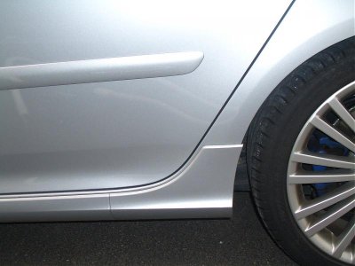

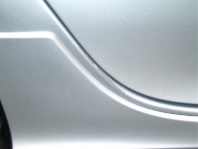

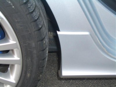

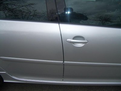

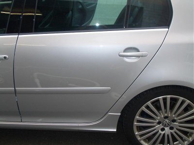

Danke für die antwort!!!So hier dann mal paar bilder!Bild 1 ist die seite wo alles in ordnung ist!Bild 2 die Tür und dei Spaltmaße im ganzen! Bild 3 sieht man ja schon das die Schweller leiste bisje zu lang ist und das der Lack da ab ist! Bild 4 Lack ab und sehr geringes spaltmaß! Bild 5 sieht man das die Tür eigentlich gut sitzt wenn man so kuckt!
Gruß Matthias

Also hatte am Freitag einen Termin beim Guachter!Bingo :great: das gute teil hatte tatsächlich einen unfall!Der guachter meinte das ding muss auf die richtbank und wieder gezogen werden!Hierbei könnten evtl wieder lackrisse bestehen und es muss lackiert werden!Also das steht ja sowieso fest!Heute Habe ich mim Anwalt telefoniert der meinte ich soll morgen vorbei kommen dann nimmt er nochmal alles auf!
Ich würde sagen das der Händler das ding wieder hingestellt bekommt!Weil auf en unfallwagen habe ich keine lust!
Weil fals ich das auto mal verkaufen sollte bekomme ich dadurch schwierigkeiten!
Naja mal kucken was der Anwalt morgen noch sagt und wie das Autohaus darauf reagiert!!!
Bis dann schönen Tag noch Gruß Matthias
