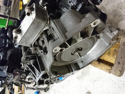

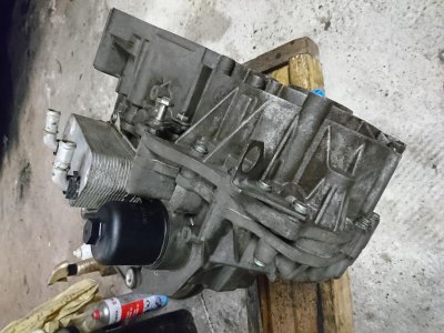

Heute habe ich die neuen Schrauben geholt und gleich montiert.
Das Getriebe habe ich auch schon gereinigt und kann am we endlich verbaut werden.
Die Welle am Getriebe hat ungefähr 2 mm Spiel.
Darf die denn ein bisschen Spiel haben?
Axial oder radial?

Axial um die 2mm und radial ungefähr 1mm

Richtig, genau die hat ein bisschen Spiel.
Was soll ich jetzt machen? *noahnung*
Habe mal kurz ein Video hochgeladen
https://youtu.be/D3qzodpfJFQ
Leute ich brauche echt eure Hilfe.
Wollte am we das Getriebe verbauen und muss jetzt evtl reagieren, zwecks Bestellung etc.
Habe auch schon das Netz durchgesucht, finde leider nichts.
Wie macht sich das eigentlich während der Fahrt bemerkbar?
