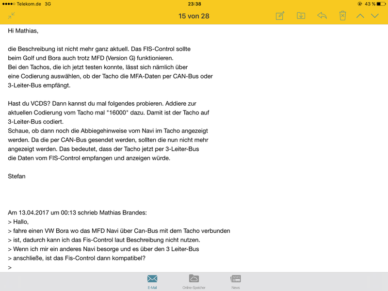

Eigentlich finde ich die FIS control Geschichte ganz gut. Funktioniert bei mir aber leider nicht, weil ich ein Navi drin habe *noahnung*

Fis-Control funzt auch mit Navi...

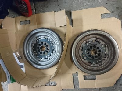

Heute kam mein ZMS von der Firma Luk an.
Meine Frage ist, hat das ZMS immer ein bisschen Spiel?
Bin mir jetzt nämlich nicht mehr sicher, ob mein Schwungrad wirklich defekt ist.
Zwar ein Bild, aber m.M.n nicht so richtig aussagekräftig
Ist zwar schön das du uns mit einem Bild daran teilhaben lässt, aber hättest du zur Verdeutlichung vielleicht ein kleines Video mit dem Vergleich von Alt zu Neu? Also von wegen Kippspiel usw

Wollte euch nur mal das neue Schwungrad zeigen
Also ist das ZMS defekt, wenn das ein gewisses Kippspiel hat und nicht wenn ich das nach oben und zur Seite drücken kann?
Es gibt Grenzwerte bzw Verschleißwerte für den Verdrehwinkel/Freiwinkel und das Kippspiel. Dafür gibt es verschiedene Messmethoden um den Zustand bzw Defekt des Zms zu bestimmen.
Wenn du das Kippspiel und den Verdrehwinkel/Freiwinkel von deinem neuem mit deinem alten vergleichst, sollte es da scho neinen unterschied geben, sonst ist dein Zms nicht defekt Außer natürlich es hat starke Verfärbungen aufgrund hoher Wärmeeinwirkung.

Also wenn ich den Motor starte, dann höre ich ein klackern und gleichzeitig schüttelt sich der Motor.
Wenn ich auf D schalte, dann ist das klackern weg.
Eigentlich kann es dann wirklich nur das ZMS sein.
Werde am we nochmal das Kippspiel überprüfen.
Das hatte ich dir doch alles genauestens erklärt ......
