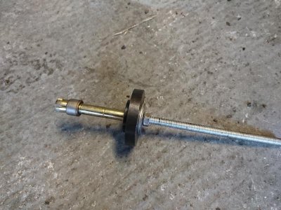

Danke nochmal für eure Kommentare.
Habe heute das Material von VW geholt.
Beim ZMS war gleich noch das Pilotlager mit dabei gewesen.
Also habe ich das auch gleich ausgewechselt.
Habe die ganze Zeit überlegt, wie ich mir am besten einen Abzieher bauen kann und dann ist mir was eingefallen.
Ging wunderbar :great:

  • DSG - Getriebe ausbauen BFH Motor Beitrag #62
Geile Konstruktion. Merke ich mir für den nächsten Wechsel :great:
  • DSG - Getriebe ausbauen BFH Motor Beitrag #63
Die bei VW wollten mir leider keinen Abzieher geben, dann musste ich mir eben selbst einen bauen *buck*

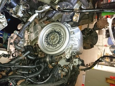

Habe heute nochmal das alte ZMS kontrolliert.
Es hat wirklich ein bisschen Kippspiel.
Also habe ich jetzt das neue montiert.
Ich wollte eigentlich neue Schrauben in das ZMS schrauben.
Die bei VW haben mir falsche Schrauben gegeben.
Habe mir fast das Gewinde kaputt gemacht 8-(
Bei den alten Schrauben ist ein Feingewinde und die von VW, haben ein grobes Gewinde.
Jetzt habe ich die alten montiert und ein bisschen Gewindepaste drauf geschmiert und mit 60nm +90° festgezogen.
Morgen werde ich das Getriebe einbauen und dann ist der Weg gar nicht mehr so weit :great:

  • DSG - Getriebe ausbauen BFH Motor Beitrag #64
Schrauben mit Drehwinkel niemals wieder verwenden!!!! Und auch keine Paste auf das Gewinde schmieren... Besorge dir bloß neue*schock*
  • DSG - Getriebe ausbauen BFH Motor Beitrag #65
Meinst du echt, wollte morgen das Getriebe einbauen *roll*
  • DSG - Getriebe ausbauen BFH Motor Beitrag #66
Ja wirklich. Technisch gesehen sind die alten kaputt bzw. verformt. So viel Zeit muss sein. Der ''freundliche'' soll sich mal bisschen mühe geben beim Schrauben raussuchen *lol* Mach auch bitte das Zeug aus dem Gewinde des Kurbelwellenflasches raus. ???
  • DSG - Getriebe ausbauen BFH Motor Beitrag #67
Mist, dann kann ich doch noch nicht das Getriebe einbauen.
Das kotzt mich schon wieder an.
Die alten Schrauben haben auch ein Dichtmittel drauf gehabt. Das kann man ganz gut erkennen.
  • DSG - Getriebe ausbauen BFH Motor Beitrag #68
Schraubensicherung ;)
  • DSG - Getriebe ausbauen BFH Motor Beitrag #69
Habe jetzt auch nichts anderes genommen ;)
  • DSG - Getriebe ausbauen BFH Motor Beitrag #70
Schick mir eine pn, dann suche ich dir die passenden raus. Kein Wunder, wenn der nicht mal die Schraube vom winkelgetriebe gefunden hat . :(
Und wie bereits gesagt: Schrauben, die auf Dehnung über einen Drehwinkel beansprucht werden, grundsätzlich erneuern.
Ebenfalls alle schwer zugänglichen Schrauben grundsätzlich tauschen.
