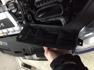

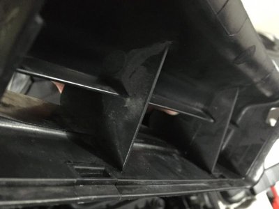

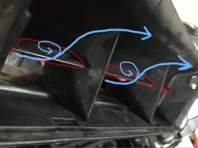

Gestern wollt ich mir selbst mal ein Bild machen und als ich die Domibox in der Hand hatte, ist mir aufgefallen, dass an dem Teil, das weiter vorne die Luftführung vom Grill bist zu Domibox macht, eine verhältnismäßig große "Spoilerkante" drin ist, die den Luftfluss zu Domibox hin relativ stark verjüngt (Bilder im Anhang).
Hat sich schon mal jemand mit diesem Teil beschäftigt?
Domi, hatte das wohl mal bearbeitet, weiss aber nimmer was da raus kam oder auch nicht. Ich habs OEM.
