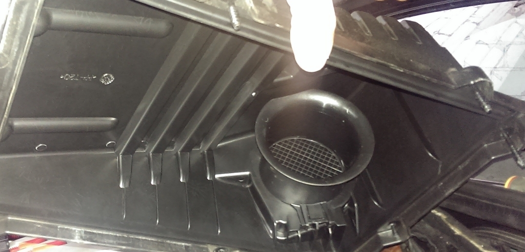

Versteh auch noch nicht so ganz was mit trichter gemient ist.

Ist das nicht eher von Nachteil für die Luftströmung, wenn dieser Trichter weg ist?
  • DomiR32 Ver Airbox Mod Beitrag #383
Na, meine MFA XP Lite sagt was anderes aus....mehr Leistung.
Allerdings ist meiner auch optimiert.
Ich meine aber, dass der Trichter den Luftstrom eher negativ beeinflußt.
  • DomiR32 Ver Airbox Mod Beitrag #384
Ist das nicht dieses Ding, das bei den Dieseln den Schadstoffausstoß senken soll? *buck* Strömungstransformator oder Strömungsgleichrichter "beruhigt" den Luftstrom, damit der LMM besser messen kann *lol*
  • DomiR32 Ver Airbox Mod Beitrag #385
nee, dass istbdas Sieb vor dem LMM

Trichter meinst du den vom Luftmassenmesser ?
Der ist noch drin.

  • dann Trichter entfernt und wieder Test gefahren und siehe da....:D
  • Sound wurde auch etwas besser

Nochmal kurz zusammengefasst. Wenn man jetzt die Airbox anpasst, Trichter aus dem Luftfilterkasten nimmt, OEM oder Mahle Filter drin hat und noch das A3-Ansaugrohr verbaut um den Abgang für das Soundrohr zu eliminieren sind das ja schon relativ große Veränderungen für die Lüftführung. Sollte man dann nicht doch nochmal zum Abstimmen, um die Veränderungen auch optimal auszunutzen? Oder ist das Steuergerät intelligent genug, um das auf die Reihe zu bekommen?
Das kann und muss das Steuergerät abkönnen. Ist auch nicht anders, als wenn man z.B. Pässe mit Höhenmetern fährt und das MSG entsprechend sich anpassen muss. Durch die Box ergibt sich ein geringerer Luftdruck Verlust vor der DK und dass nimmt das MSG auch entsprechend an, genau wie die geringere Ansaugtemp. Aus beiden ergibt sich eine Mehrleistung.

Wenn ich mir nen gebrauchten LuFi-Kasten hole, kann ich also selbst den Trichter entfernen und dann das Ding schön austauschen?
Besteht der LuFi-Kasten aus 2 Teilen oder aus einem?
  • DomiR32 Ver Airbox Mod Beitrag #394
brauchst doch keinen anderen Lufi Kasten, der Trichter sitzt im Oberteil also deinem Deckel, den Deckel abschrauben Trichter im Deckel ausklippen und fertig. Kannste jederzeit wieder einsetzen.
