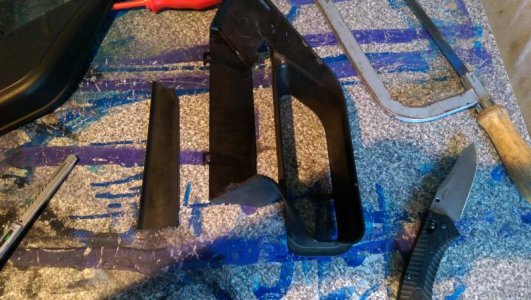

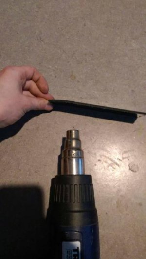

Hier mal eine Mini-Anleitung:
Material:
Messer
Säge
Acryl/Plexiglas etc.
Kleber
Heißluftföhn
1. Steg abtrennen
attachment.php

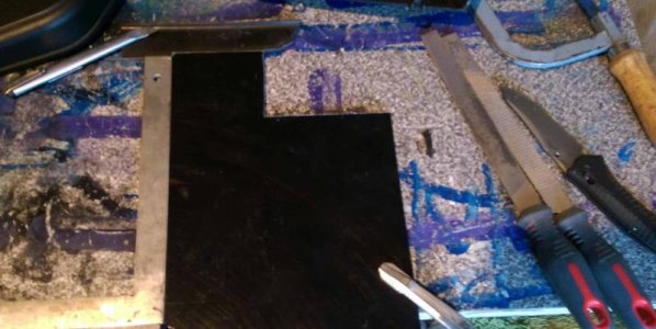

2. Acryl/Plexiglas etc. zusägen
attachment.php

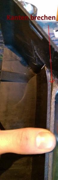

3. Biegung mit Heißluftföhn anpassen ggf noch etwas die Kanten brechen,
damit der Kleber eine größere Oberfläche zum Wirken hat
attachment.php

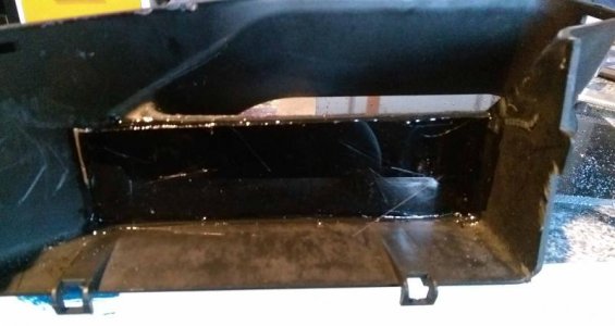

4. beidseitig verkleben
attachment.php
5. in aller Ruhe aushärten lassen.
attachment.php
entschuldigt die schlechten Bilder, waren an sich nur für meine eigene Dokumentation gedacht.
gscheite Bilder im eingebaute Zustand gibt es die Tage 8)
Gruß Fabi
edit:
Inwiefern ??? Beschreib' mal bitte ...
Durchzug ab 2000rpm kräftiger, Soundbild etwas dumpfer, insgesamt besseres aggresiveres Ansprechverhalten :)
