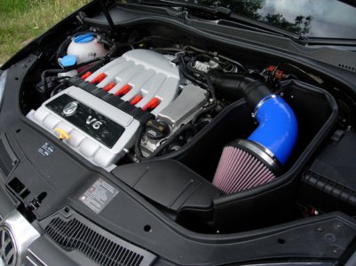

Hi,
hat die zufällig jemand verbaut?
  • DomiR32 Ver Airbox Mod Beitrag #254
Hi,
Sorry, aber das Thema mit offenen Pilzen, egal ob mit Teilummantelung ist definitiv out, da es keinerlei Leistung bringt, sondern Minderleistung und nur Lärm macht. Kein Motor liebt angesaugte Heißluft aus dem Motorraum, sondern braucht reichlich, möglichst kühle Frischluft.
Ergo Finger wech davon.

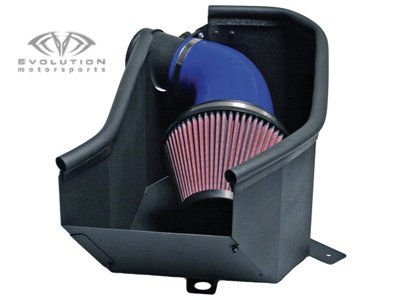

Meinst du nicht daß hier ausreichend abgeschirmt ist und nur kalte luft ankommt!?
Der Ansatz und Aufbau ist gut, aber hat welche Schwachstelle ?......
genau die Box ist nicht komplett geschlossen ;) und baut keinen entsprechenden Druck auf, so dass der Luftdruck Verlust vor der DK höher als bei Serie ist.

ok dann kauf ich das und mach nen deckel drauf :)
  • DomiR32 Ver Airbox Mod Beitrag #258
Wart mal,....
1. der Pilz muss näher zum Lufteingang, ergo längerer Samco Schlauch
2. die Serienbox muss absolut dicht sein, so das keine Heißluft angesaugt wird
3. voll Verdeckeln
4. Abgang aus Box muss dicht sein
Dann hast Du aber immer noch keinen optimierten Luftdruck vor DK, keine optimale Venturi Luftberuhigung und bekommst immer noch zu wenig Luft im Eintrittbereich....
Was kostet das Teil?
