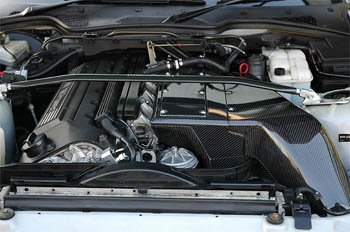

Ich werde das Teil von Evolution als geschlossene box laminieren. Mit nem großen Abgang zum ansaugen auf die Linke untere Seite in der Stoßstange unten, wo jetzt schon mein luftansaugschlauch liegt. Dann sollte das mit der Wärme erledigt sein und die Box als Luftsammler mit größerem Volumen dienen.
  • DomiR32 Ver Airbox Mod Beitrag #268
Carbon Box
so wie das BMW auch macht. Ansaugrüssel nach links unten legen und geschlossenes System.
Warum denn der Kosten-/Mehraufwand *noahnung* dann leg doch einen 80er oder 100er Schlauch vom Frontgitter in die LufiBox + die Serien Luftzuführung zumindest Warmluft ansaugseitig dicht machen. Sieht alles Original aus und bringt für schmales Geld richtig Leistung.
