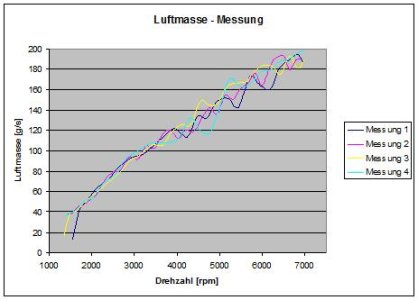

Ist das mit Air-Mod 2.0?
Ich habe mit meiner Serien-Box nun einige Logs von mir und anderen R's gesehen, deren angesaugte Luftmasse ab 4000rpm wellenartig mit der Drehzahl steigt.
Irgendwas pulsiert im Luftstrom. Muss das nicht laminarer sein. Ich meine beim RamAir von meinem Motorrad wird extra deswegen ein Resonator eingesetzt.
Alex,
ich denke das kann man nur ausmerzen, wenn man eine Box wie Oettinger verwendet, quasi gerade Luftwege ohne viel Umlenkungen.
Man muss sich mal den Weg des Luftsroms anschauen:
schießt frontal rein, prallt teilweise selbst beim saugen an die Box Wände, taucht nach unten ab in den Filterkasten, macht noch ein wenig ***** Effe, dann hoch über den Filter wieder etwas ***** Effe und dann der kleine Trichter, rein in den Schlauch zum LMM.
Also da kanns egal wie nur Wellen geben.

Ok, das leuchtet ein.
Wenn ich mir aber den ganzen Ansaugtrackt anschaue, dann gibt es einige Stellen, die man entschärfen muss. Ich habe jüngst ein Log gesehen, das trotz modifizierter Box die Wellen zeigt. Vom Eintritt bis LMM ist ein weiter Weg.
Das A3-Rohr hat auch ein flexibles Wegstück als Toleranzausgleich, das sicher auch gut verwirbelt.

@R32Alex: nur mal kurz zur Begrifflichkeit -> eine pulsierende Strömung hat nichts direkt mit laminar oder turbulent zu tun. Das sind einfach Längsschwingungen in der Strömung, die durch dynamische Strömungsablösungen entstehen;)

Da hast recht. War schlampig von mir ausgedrückt. Ich meinte in dem Zusammenhang, daß der Luftmasse nicht linearer zur Drehzahl ansteigen muss. Seminar ist da der falsche Begriff.
