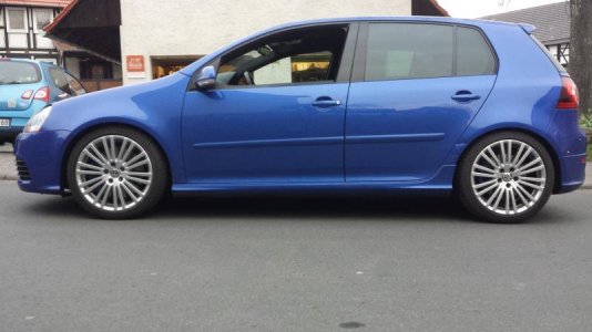

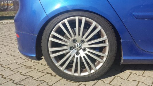

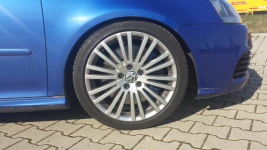

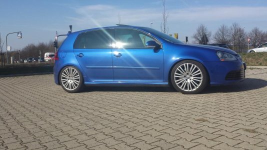

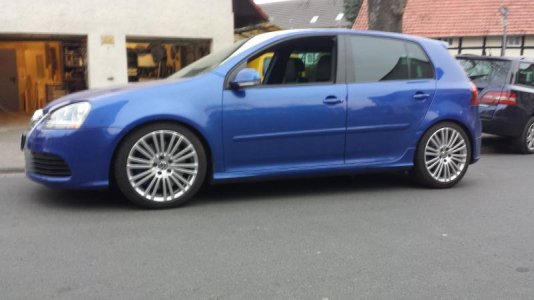

Habe vorhin Bilder mit ausreichend Beleuchtung geschossen *buck*:D
Habe auch gleich mal nach gemessen, vorne sind es von der Radmitte zur Kotflügelkante 32,5cm und hinten 29cm.
Da das arg unterschiedlich ist, ich hinten nicht höher komme und ich vorne nicht weiter runter drehen möchte, werde ich mir, für hinten, ein paar Hülsen von gepfeffert besorgen um ihn etwas höher zu bekommen :great:
Bilder wie immer im Anhang ;)

Den "Hängearsch" konnte man(n) schon im Dunkeln .:rkennen )(( Wenn Du vorne nicht tiefer als ~ 3250mm gehen möchtest, warum dann die 'Tiefe Version' ? Welchen Verstellbereich hat Dein 'KW1' ?
Das Problem war, dass das ich das Fahrwerk günstig bekommen habe *lol*
Wollte eigentlich nen normales V1 haben, aber da hat sich das Angeboten.
Und wenn ich mal tiefer möchte, habe ich noch etwas Reserve :D

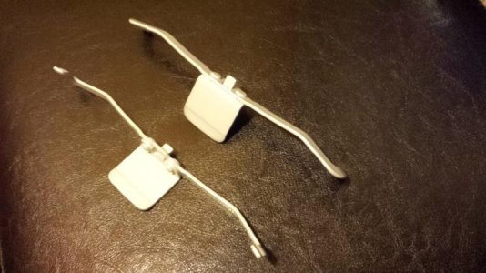

Mühsam ernährt sich das Eichhörnchen.
Heute sind meine Bremssattelklammern angekommen, sie sind in silber gepulvert.
Mach deutlich mehr her, wie die aktuelle verrostete:great:

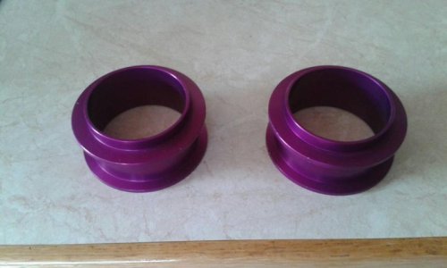

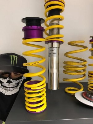

Heute ist endlich der KW 30mm Höherlegungssatz eingetroffen :great:
Der wird ,höchst wahrscheinlich, morgen nach der Arbeit eingebaut und eingestellt.

Heute war ein relativ .:rfolgreicher Tag.
Ich habe den KW Höherlegungssatz eingebaut, der Dicke ist somit rings rum gleich tief/hoch :D (34,5cm)
Noch dazu ist ein schönes .:R32 Accessoire angekommen, aber seht selbst.
Wie immer alles im Anhang :great:
