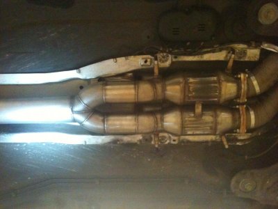

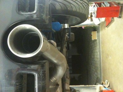

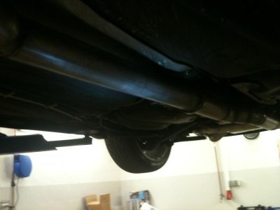

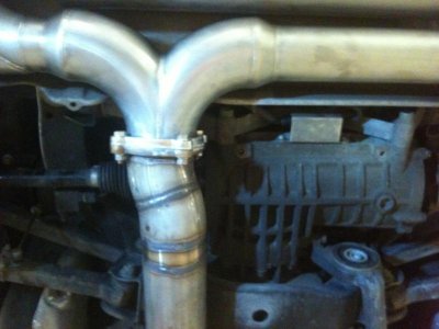

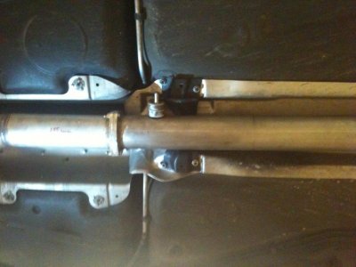

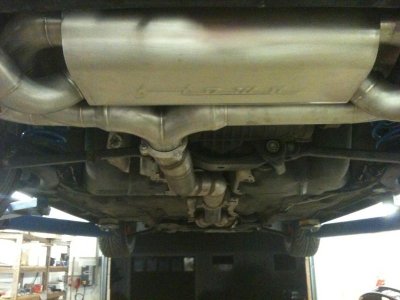

hier mal ein paar aga fotos. nicht ganz scharf aber geil :D:great:

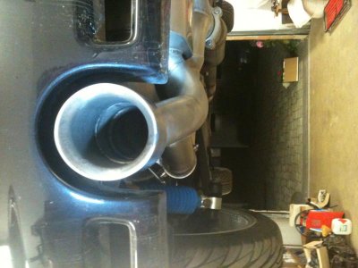

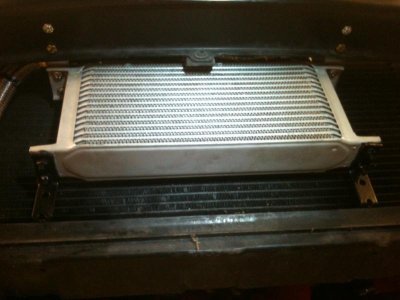

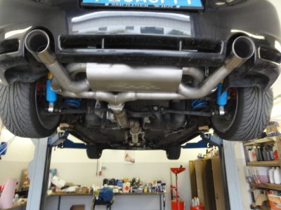

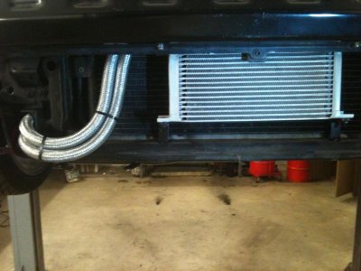

und hier mein ganzer stolz (und ich mein nicht den ölkühler :D)

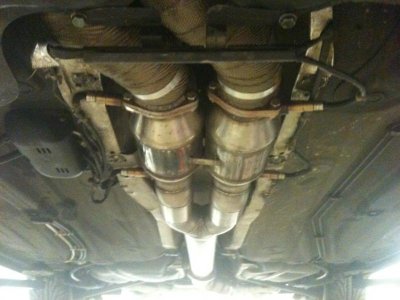

an den KAT´s gehts verdammt eng zu, könnte ein wenig dröhnen beim abbiegen ;) aber ohne VSD an der Revelation hörst das sowieso nicht mehr. :great:

18.07.2005
137
Fährst du Seriensteuerung???
  • Bi-Turbo Project „ater ventus“ - C9-H13-NO3 Beitrag #739
Gast7074

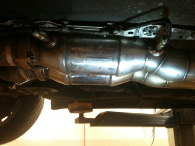

Das mit den Lambdasonden solltest Du nochmal überdenken. ???
Ich war bei mir auch nicht sicher.*noahnung*
Die beiden vorderen Sonden sollten möglichst oben ins Hosenrohr, besser noch vor die Lader.
Allerdings hatte ich da Angst das die mal durch die Turbine gehen.*schock* Hab sie direkt in die Biegung nach dem Ausgangsflansch an den Ladern gemacht.8)
Laut Abstimmer regeln die Sonden zu träge, wenn sie so weit weg vom Kopf sind. Ob das stimmt weis ich nicht.
Allerdings baut HGP die auch in den Krümmer vor die Lader. Von daher wird das schon Sinn machen.:great:

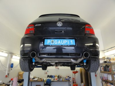

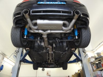

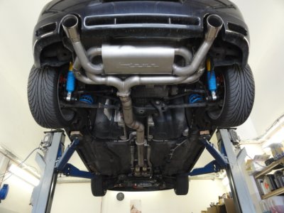

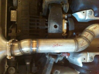

hier noch ein paar aga pics (scharf:great:)
