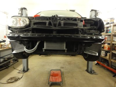

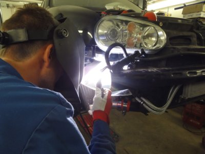

  • Bi-Turbo Project „ater ventus“ - C9-H13-NO3 Beitrag #688
die ersten bleche sind mal fertig:
  • Bi-Turbo Project „ater ventus“ - C9-H13-NO3 Beitrag #689
Coole Sache!
Kommt seitlich auch noch was hin ?
  • Bi-Turbo Project „ater ventus“ - C9-H13-NO3 Beitrag #690
danke Chris :) jaja sicher! die bleche werden mal durch geschweißt und der rest dann angepasst 8) durch die bleche holst sicher noch einiges an leistung im endeffekt :great:
  • Bi-Turbo Project „ater ventus“ - C9-H13-NO3 Beitrag #691
Schöne Bleche 8)
  • Bi-Turbo Project „ater ventus“ - C9-H13-NO3 Beitrag #692
danke! sieht man auf den bildern gar nicht so aber die werden wirklich richtig schön eingepasst dass kein gramm luft verlohren geht *lol*
