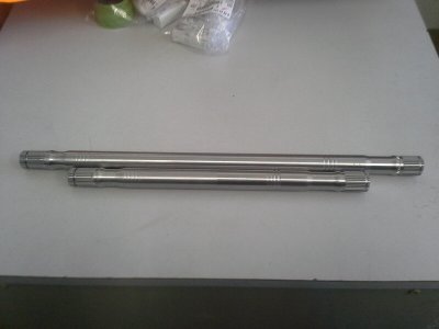

Fertigung aus Federstahl.
Die können sich dann um bis zu 45Grad oder mehr verdrehen, was die Gelenke enorm schohnt, weil alles Schläge dadurch abgefangen werden.

Meinst du so :D

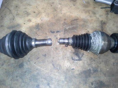

Klaus du kennst sicherlich die 1005 Ps rs 4 Limo von Phil aus hannover
Zapfen vom Gelenk abgedreht;)
  • Bi-Turbo Project „ater ventus“ - C9-H13-NO3 Beitrag #868
R32-Pilot
R32-Pilot
443
Neben der Schweißnaht gerissen?!!! Oder sehe ich das falsch?? Zumal das ja noch nicht einmal ein vollkontakt ist/war!!!

die wurde von einem namhaften tuner gefertigt :D:D

Ist das eine Vollwelle oder eine Hohlwelle?
Grundsätzlich halte ich es aber für ein Gerücht, dass die Antriebswelle die Gelenke schonen soll. Okay bedingt durch die hohe Festigkeit von Federstahl kann sich die vielleicht wirklich bis 45° tordieren ohne sich plastisch zu verformen, um das zu ermöglichen ist aber auch das Drehmoment deutlich höher!
Vorausgesetzt da wurde konstruktiv nichts gemacht, aber der E-Modul ist bei Stahl in etwa gleich mit 200-210GPa, ganz gleich ob das jetzt ein Wald- und Wiesenbaustahl ist oder ein wamgewalzter Federstahl. Das heißt bei gleichem Querschnitt "federt" da eine Welle aus Federstahl nicht mehr oder weniger als eine aus normalen Stahl. Die Federstahlwelle kannst du nur deutlich weiter verdrehen bevor sie bricht. Interessant wird es meiner Meinung nach nur wenn man sie auf Festigkeit dimensioniert, da man bei Federstahl durch die deutliche höhere Materialfestigkeit einen geringeren Querschnitt benötigt und der "federt" dann stärker.

Kannst du die Wellen in beliebiger Laenge machen und Verzahnung?

ja kann ich machen
