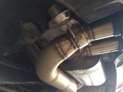

Hier mal ein Bild von der Klappe, wo genau soll ich nachziehen?

Ging von einer 76mm capristo Klappe aus, deine kann man nicht justieren.
Welche Firma ist das?
  • Auspuffklappe (Steuerung elektrisch mit Schalter) so gehts Beitrag #87
Das kann ich nicht sagen, hat mir Stjepan so verbaut ;)
Was kann man dann gegen das leichte Rasseln beim abtouren machen?

Ja hochdrehen. Die Rasseln eigentlich nur, wenn das Gestänge lose ist oder die gleitlagerung hinüber ist.

Bau doch um das du es einstellen kannst
Die Klappe ist neu, kann mir nicht vorstellen, dass die Gleitlagerung schon kaputt ist.
Ich dachte meine Klappe kann nicht hochgedreht bzw. eingestellt werden?!
Ich kann momentan leider nicht am Auto nachschauen...sonst würde ich ja gucken gehen. Also kann ich da was justieren am Gestänge?

@andre, das war allgemein formuliert. Wenn der Wagen aus ist ,dann schaue mal ob die Klappe in der Lagerung locker sitzt, wenn sie dabei schon klappert, dann hast du die Ursache

In der Lagerung ist sie mal nicht locker, hab das Auto im Aus-Zustand und dabei die Klappe versucht zu bewegen, die lässt sich lediglich öffnen und schließen, mehr nicht.
