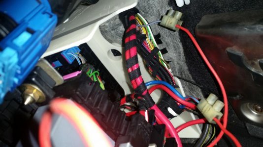

Hallo zusammen,
ich habe jetzt nach Anleitung das Kabel getrennt und verlängert. Jetzt muss doch die Klappe eigentlich offen sein wenn das Kabel getrennt ist, also auch ohne Schalter?
Bei mir bleibt Sie zu egal ob Kabel getrennt oder verbunden.

Kann keiner helfen? Auspuffklappe ist nicht fest gegammelt.

  • Auspuffklappe (Steuerung elektrisch mit Schalter) so gehts Beitrag #144
Hallo zusammen,
Wenn sie zu bleibt, hört sich das nach einem mechanischen Defekt an, da der Normalzustand "offen" ist und die Klappe nur unter bestimmten Umständen (...) angesteuert wird und dadurch aktiv geschlossen wird. Zum Schließen ist sowohl Unterdruck (durch Ansaugung) wie auch das aktive Steuersignal durch MSG (wird auf Masse geschaltet) erforderlich.
Ist die Klappe bei ausgeschaltetem Motor ebenfalls "zu"?

  • Auspuffklappe (Steuerung elektrisch mit Schalter) so gehts Beitrag #146
Sie ist immer zu wenn ich den Schlauch drauf ab. Wenn ich den Schlauch abziehe hört man Luft entweichen und sie geht auf.

  • Auspuffklappe (Steuerung elektrisch mit Schalter) so gehts Beitrag #150
Ja gut Kabel durch schneiden und Schalter dazwischen hängen kann jeder denk ich. Hab die Anleitung hier aus dem Thread. Ich hab bisher keinen Widerstand drin und einen 2 Wege Schalter. So wie ich das gelesen habe ist der Unterschied zum Widerstand nur dass eben die Mkl kommt.

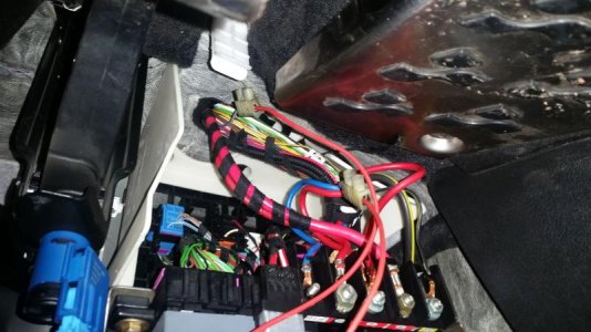

Ja hab ich aber da passiert nichts. Das falsche Kabel kann eigentlich nicht sein da es in dieser Farbe nur eins gibt. Hab jetzt mal das Magnetventil bestellt aber ich bin mir nicht sicher dass es das ist da ja Unterdruck erzeugt wird. Auf der vorigen Seite hab ich ja ein Bild davon gepostet.

  • Auspuffklappe (Steuerung elektrisch mit Schalter) so gehts Beitrag #154
Da sieht man das Kabel ganz gut.

  • Auspuffklappe (Steuerung elektrisch mit Schalter) so gehts Beitrag #155
Sry, mehr wie in der Anleitung steht kann ich Dir leider auch nicht sagen.
Guck doch noch mal ob Du evtl. ein anderes grau/blaues findest...
