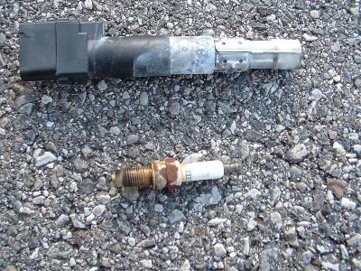

Hallo zusammen,
vorweg sei gesagt, daß ich bis jetzt keinerlei Probleme mit Zündaussetzern oder ähnlichem hatte.
Meiner is ja heute beim Service, bekam grad nen Anruf vom Mechaniker, daß alle 6 Zündspulen übelst korrodiert sind. Er meinte auch, daß da wohl mal ne Motorwäsche gemacht wurde. Kann ich aber verneinen, da mein Vorgänger Erstbesitzer war und mir bei der Fahrzeugübergabe auch deutlich ans Herz legte, ja keine Motorwäsche zu machen, sei Gift meinte er. Hab ihm dann eben am Telefon auch erklärt, daß die Motorwäsche ausscheidet und ihn mit ein paar Infos aus diesem Thread konfrontiert. Er hat dann mal nachgeschaut und festgestellt, daß ich auch noch die alten Zündspulen drin hab.Dann hat er daraufhin eine Kulanzanfrage bei VW gestellt, die auch positiv beantwortet wurde (trotz keinerlei Probleme im Fahrbetrieb). Also Leute bleibt hart, Kulanz muß gehen.
Was ich aber eigentlich sagen wollte, meiner is Produktionsdatum 31.08.2003.
Problem besteht also definitiv auch mit den neueren, überarbeiteten R´s Modell 04.
Also Obacht geben.
mfG
Andi
Edit: Konnte mir eben die Zündspulen anschauen, sehen echt nimmer fit aus, ich mach morgen mal ein Bild, bevor die zu VW zurückgehen und poste es hier, vielleicht interessierts ja jemanden
mfg
Andi

so, hier ein Bild der Zündspule samt einer Zündkerze.
Sehen alle 6 so aus.
Hat sich jeder in der Werkstatt gewundert, daß ich noch keine Zündaussetzer oder sowas hatte.
mfG
Andi
Wieviele KM hast du drauf?
  • Achtung Zündpulen ! Beitrag #60
Bayernandi
Bayernandi
24.08.2006
1.308
45000, Zündkerzen wurden zum ersten mal gewechselt.
