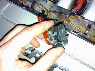

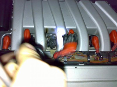

ach übrigens... was passiert wenn fehlerhafte Zündspulen BEI ABGESTELLTEM MOTOR denken sie müssen vollns ihren angeborenen Defekt ausleben :D
Mehr Bilder findet ihr in meiner Galerie. Link unten in der Signatur ... als das passierte war der R übrigens bereits ne halbe Stunde abgestellt geparkt und verschlossen... :-/
