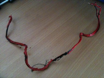

So, hier is das versprochene pic vom kabel! Sieht gut aus oder? )((
Naja, hauptsache für mich is, das alles wieder geht, auch wenns mich en hunni gekostet hat (für ne Miniflach 10A Sicherung ganz schön teuer)! :p

Sieht ja toll aus *schock*
Ich finde, da hast du noch Glück gehabt, dass du mit 'nem Hunni davon gekommen bist :p
