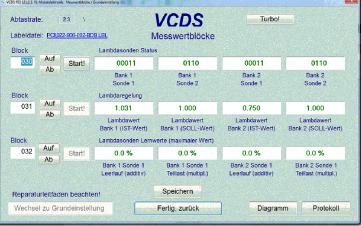

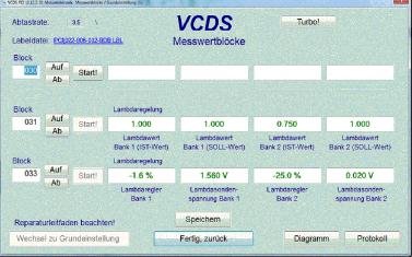

So hab jetzt mal von den Messwerteblöcken einen Screenshot gemacht.
also wie gesagt die Lambdasonden vor Kat sind beide neu.

  • unruhiger Motorlauf Beitrag #14
11.05.2010
1.965
1.020
Dein lambda Regler ist am anschlag...
