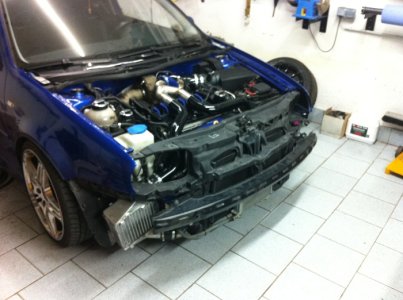

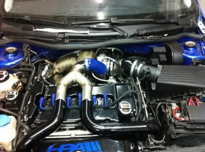

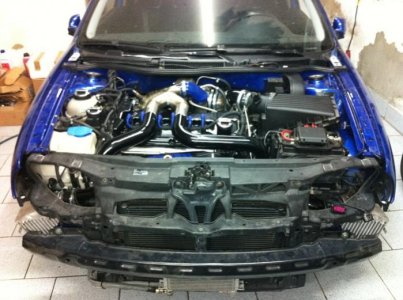

Hallo Jungs,
so bin grade aus meiner Werkstatt gekommen und so sieht es nach dem heutigen tag aus!! :D

wow!! super! freu mich für dich! bitte mach unbedingt ein startvideo!
  • Turboumbau hat begonnen!:-) Beitrag #715
  • Turboumbau hat begonnen!:-) Beitrag #716
Danke, ja mach ich :D
Aber so ganz fertig ist er ja noch nicht, jetz muss er mal laufen dann werden die rohre noch lackiert und der blaue bogen kommt auch noch gegen einen schwarzen engeren 90° bogen getauscht und so ein paar feinheiten halt!
