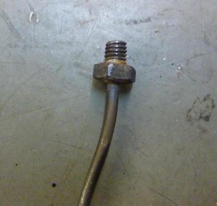

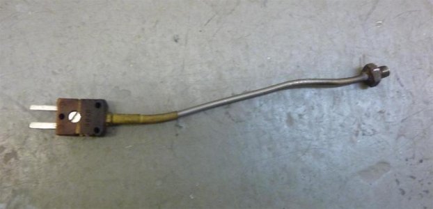

Wollt Ihr mal einen Sensor sehen? Der Rest hängt im Krümmer. Deshalb wohl sprünge auf 1024 Grad. Und vielleicht auch schlechte Werte wegen:
Mir hat jemand ins Ohr geflüstert das wäre ein billiger Fühler?!

Schoen dann kannst du ja jetzt auch auseinander bauen...
Generell sind diese Fuehler mit diesem gelben Stecker keine "Billig Fuehler"
Sie sind oft einfach nicht fuer den Automotive Bereich. Sondern eher Industriell...
Sollte man nicht verbauen wenn man nicht ganz genau weiss was es ist...
So weit ich weiss...
Deiner sieht ganz so aus... So sehen sie Automotive aus mit dem Stecker ...
  • Tom's Turbo ! Beitrag #315
holgi33
holgi33
06.04.2009
1.155
Ich habe bei Svenni jetzt den Sensor bestellt.
Ausbauen?
Rest ausbohren und Gewinde nach drehen.

Warum tut Ihr Euch das an, und montiert so einen Schrott vor die Turbine.
Kann doch gar nicht gutgehen.

Erst versuchen die Reste noch raus zu drehen, vorher ein Loch rein. Wenn das nicht funktioniert dann mal sehen ... am Ende bleibt nur zerlegen.
  • Tom's Turbo ! Beitrag #319
Tom.Schmeler
Tom.Schmeler
13.05.2009
3.185
92
Hallo was ist mit den Spänen!!!!!!!!!! Denks du mal etwas nach bitte Holger... Du kannst doch nicht da rein bohren und denken dass da nichts rein faellt... Muss auseinander, wenn dir deine Turbine und Kats lieb sind.
  • Tom's Turbo ! Beitrag #320
holgi33
holgi33
06.04.2009
1.155
Man darf natürlich nicht bei dem Restgewinde durch bohren. Wir versuchen die Restschraube raus zu drehen. Wenn wir durch sind, was schnell passieren kann, dann muss alles raus.
