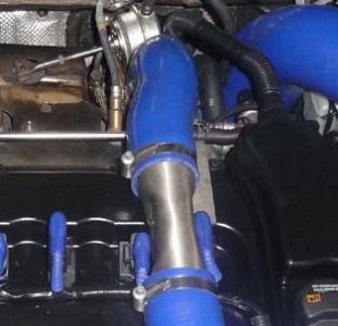

Samco und Silicon habe ich angefragt... Das Problem ist beim 5er ist er etwas anders... Sonst haette ich schon einen...
Hier siehe selber...
  • Tom's Turbo ! Beitrag #276
Mach Dir doch das Ding aus Alu, oder Edelstahl. Einen Schlauch direkt ueber dem Kruemmer ist eh eine Fehlkonstruktion. Der muss ja irgendwann vergluehen. Das macht der Martin nur, weil der kein Bock hat, staendig Edelstahlrohre zu schweissen. Fertigen Schlauch bestellt, montiert und fertig. Und uns Deppen alle zwei Jahre einen neuen Schlauchsatz verkaufen, weil der alte so zerlumpt ausschaut!
  • Tom's Turbo ! Beitrag #277

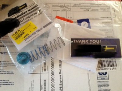

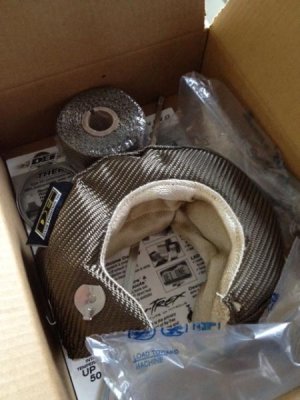

Erste Lieferung :great:
Ich würde auch das zerquetschte Rohr zwischen den Zündspulen gegen was schickeres/ dickere/ durchgängigeres tauschen. Das ist bei meinem Umbau auch gerade ein fettes Problem.
