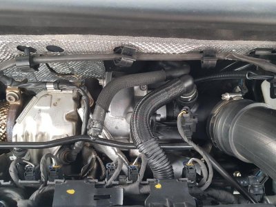

Turbo BTS R500, eigens entwickelter IS 38 Upgrade Lader, vergrösserte Doppel Gleitlagerung, Frischluftseite 58mm/11Flügler. Abgasseite 10 Flügler geschmiedet/ gefräst mit speziellem 60mm Inlet. Outlet, Verrohrung, LLK Serie. - geänderter Ladedruck Sensor
- Ansaugung OEM komplett Mod mit K&N Filter auf Wunsch auch VW-R 600.

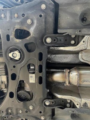

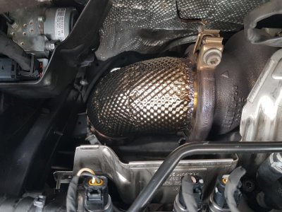

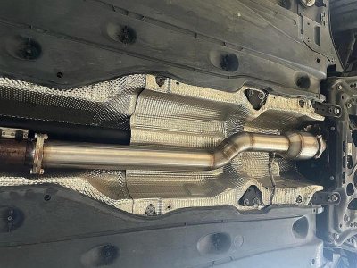

- Besonderheit BTS R500 handmade Edelstahl Downpipe, verstärkt mit 130mm Unterfloor Spezial Kat mit TÜV.
- Thermo isoliert, durchgängig 76mm auf OEM ESD Standgeräusch Anpassung TÜV Eintrag 73dbA (optional auch mit lautem bearbeiteten ESD)

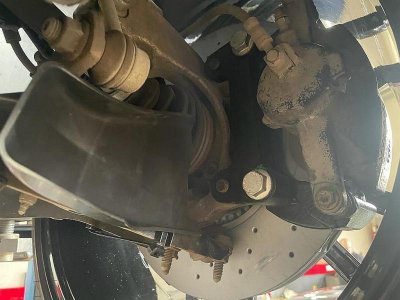

- Bremskit VA 375/32mm gelocht 4mm mit Senkkopfbohrung auf eigens entwickelten BTS R Adapter schwarz eloxiert,

Die Abgastemperatur kann durch die Unterfloor DP um ca. 40°C verringert werden und liegt bei max. 950°C vs. OEM bis 1050°C.

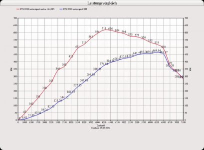

Leistungsdiagramm:

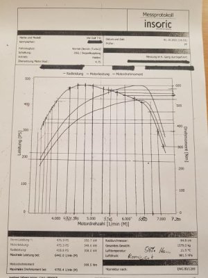

Meine Meinung zu Leistungsdiagrammen ist bekannt und ich stelle auch diese in Frage. Gerade beim Drehmoment fallen die Ausgaben bei Insoric Messungen oftmals deutlich zu hoch aus.

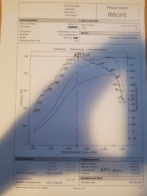

Insoric Messung 4. Gang wird/ muss zu jedem TÜV Gutachten beigelegt sein.
Die vorläufige Leistungsmessung ergab vor endgültiger Adaption unkorrigiert:
491.4 PS bei 6290UpM (Rückrechnung ergab ca. 465 realo PS)
630.9 NM bei 4.430UpM (Rückrechnung ergab ca. 618 realo NM)
Hinweis: nach Adaption soll sich das Drehmoment noch nach unten hin verschieben und soll bei 600NM liegen. Die Leistung bleibt ansonsten soweit identisch.

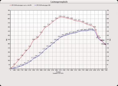

So, mal grob nach Prüfungen und Rückrechnung Diagramm gemacht, zur realen Leistung:

- Brembo HA Bremsscheiben gelocht + DSP (sieht nun harmonischer aus zur VA)

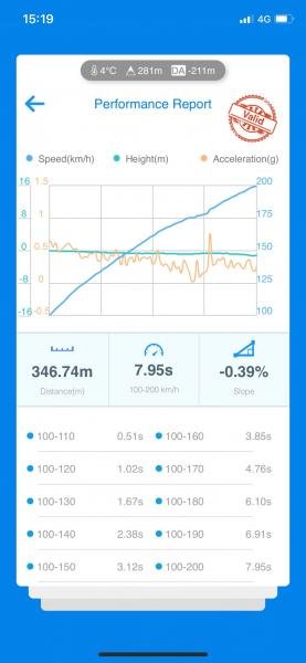

100-200km/h vorläufig korrigiert 8.04 sec. was für einen 6 Gang DSG bei dem Gesamtgewicht sehr o.k. ist.

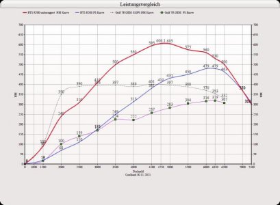

Dürfte ggf. mittlerweile noch etwas besser sein.
0-100km/h Winterschluppen mit Lichtschrankenkorrektur Dragy/ P-Gear 3.51 sec.
Diagramm neu

Die 100-200km/h sind fast schon als typisch für gut gemachte 470-480PS Versionen zu bezeichnen. Die liegen korrigiert bei 7.9 bis 8.5sec. je nach Gewicht, Umgebungsvariablen wie Temp, Höhenmetern, Bereifung, Bremsanlagen Gewichte sowie Radsätzen.
0-100km/h, ja mit Launch ohne kannst du etwa 0.7-1.0 sec. beaufschlagen. Natürlich eher heute nebensächlich, ebenso die VMax. nur für den Stammtisch ;).
70-170km/h ist eher der typisch interessantere Bereich.
