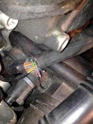

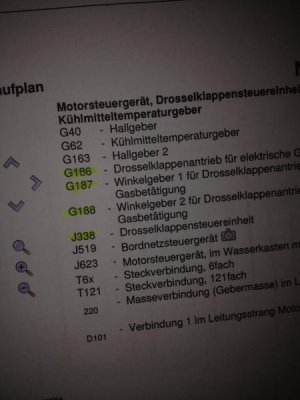

Kabelbaum Zerschnippelei !
Sowas muesste verboten sein!!!
Nagut habe gefunden von was es ist... Der Stecker wurde umgelegt...
Was auch Sinn macht... Allerdings Sollte man dann evtl die Reste des Kabelbaums entfernen oder abisolieren und mit Schrumpfschlauch und Schrift kennzeichnen was es ist ... So eine Schlamperrei 8-(
Danke Sven fuer deine Hilfe :great::great::great::great:

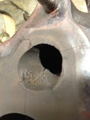

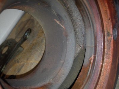

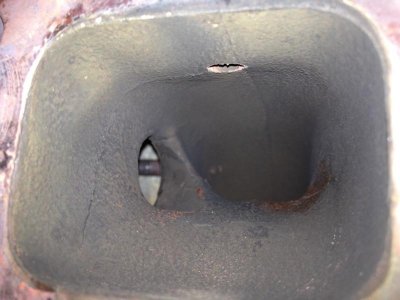

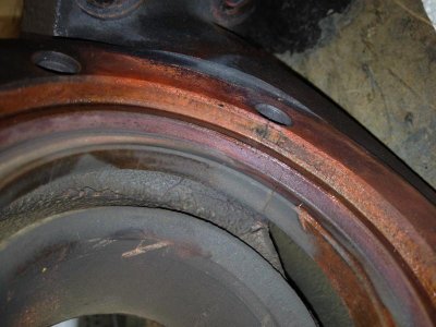

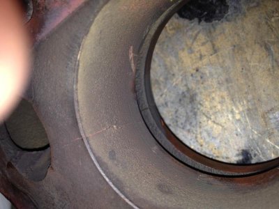

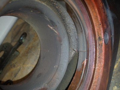

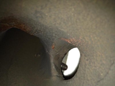

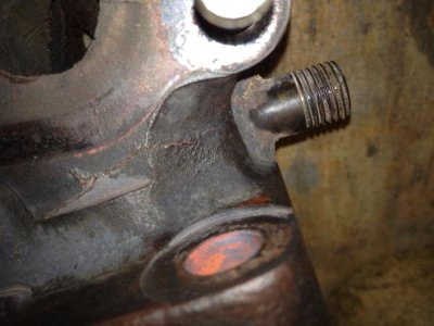

Turbinen Housing Am Arsch Teil 1
Denke da brauch ich nicht viel zu schreiben...
  • Tom's Turbo ! Beitrag #328
  • Tom's Turbo ! Beitrag #329
neue teile einbauen macht doch eh glücklich! also alles raus und neu rein! :D:great:

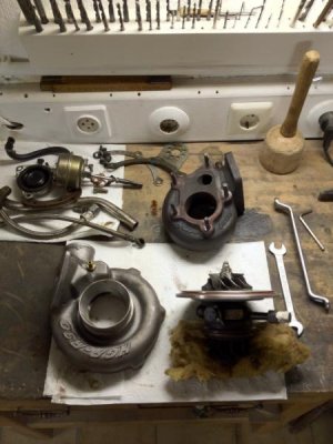

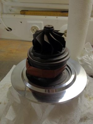

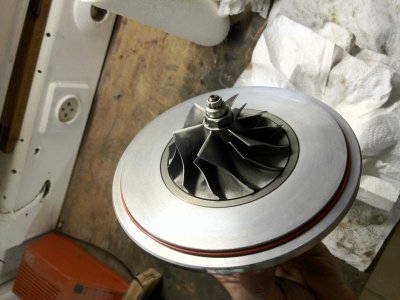

CHRA inspected...
Die Cartdridge ist noch ok... Und brauchte nur etwas Pflege...
Etwas putzen und mal drueber poliert... *buck*
Der Turbo soll ja nachher wieder schoen sein...
Heute sollte die "gute" gebrauchte Turbinenseite ankommen.
Dir wird dann direkt zum Atelier meines Vertrauens gefahren und bekommt Gewinde und Adapter fuer den Sensor sowie eine Weitung um 2-3mm des Wastegatekanals und eine konische Weitung des Turbinenausgangs auf 12 Grad... Optimal ist ein konischer Ausgang von 7-12 Grad bis auf Durchmesser AGA. Da das hier nicht geht... Wird auf max 12 Grad geweitet so gut wie es eben geht...
  • Tom's Turbo ! Beitrag #331
frischluftseite geht dann zum lackierer? :D
  • Tom's Turbo ! Beitrag #332
Klar :) ...
  • Tom's Turbo ! Beitrag #334
Welche Dreckswerkstatt macht sone Scheiße???????
