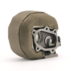

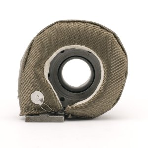

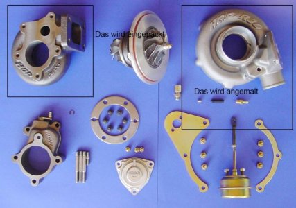

Abgasseite wird eingepackt
Luftseite nicht, da hier die Wärme entweichen soll, damit die ladeluft nicht zusätzlich erwärmt wird.
Nun kannst du beruhigt den Lebensabend antreten oder rebellieren :D
  • Tom's Turbo ! Beitrag #207
Die nachfolgenden Bilder stützen Deine Aussage aber nicht ... *schock*

  • Tom's Turbo ! Beitrag #209
Dein "Anzumalendes" wird nach meinen Bildern doch auch eingepackt, oder ... ???
