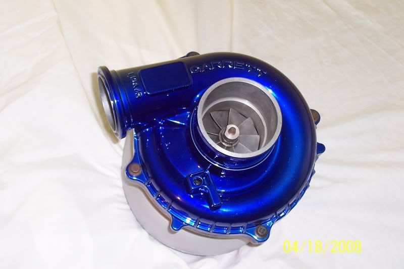

Sollte dann nachher irgendwie so aussehen ...
Wie bereits von mir in einem anderen Fred vorgeschlagen, würde ich den Turbolader gleich einer Keramikbeschichtung unterziehen, anstatt ihn vorher aufwändig in DBP zu lackieren, nur um ihn anschließend wieder in einen Hitzeschutzmantel 'zu (ver)stecken' ... *roll* Cui bono ?

die lackierte luftseite wird hammer geil aussehen!!! :great:
@ manni : diese "pampers" wird nur über die abgasseite gestülpt! oder leig ich jetzt falsch??
Um imho die Temperatur zu halten, wird (fast) der komplette Turbolader damit 'umhüllt' *roll* ...
  • Tom's Turbo ! Beitrag #191
Schau mal auf den vorigen Bildern, abgasseite wird eingepackt
  • Tom's Turbo ! Beitrag #192
Nie & nimmer :!: Aber vielleicht gibt es unterschiedliche Hitzeschutzmäntel ...

HCMP
HCMP
12.09.2009
1.319
Ich persönlich würde die Abgasseite Keramikbeschichten lassen, kostet nicht die Welt und ist die beste Lösung! :great:
Tom, just do it!
  • Tom's Turbo ! Beitrag #194
Also wenn der komplette Lader verpackt wird , wäre es ja Quatsch die luftseite lackieren zu lassen :D
  • Tom's Turbo ! Beitrag #195
Tom, just do it!
+ pampers ?
+ hitzeschild ?

Ich kann Euch nur davon abraten die Lader & Hosenrohre in diese "Thermohaut" zu packen. Damit killt ihr den Lader verdammt schnell weil die Hitze nicht weg kann. Es gibt einen guten Grund warum weder HGP noch Serienfahrzeuge sowas haben. Es ist mehr schlecht als recht, weil man damit einen Hitzestau verursacht. Wir haben damals auch genug Messungen beim R36 Turbo auf FSI Basis gemacht um das zu untersuchen. Denn weder ich noch HGP steht auf die religiöse Glaubensnummer die man Oft in Foren findet *buck* Und leider auch immer öfter in diesem Forum :(
Fazit: Blech führt zu geringerer Temperatur an den Bauteilen und damit zu höherer Lebensdauer. Die Ausführung würde ich analog zur Serie machen. Lediglich an der Flammwand muss eine größere Edelstahlplatte angebracht werden damit das Dämmaterial zwischen Innen- und Aussenhaut nicht verbrennt.
